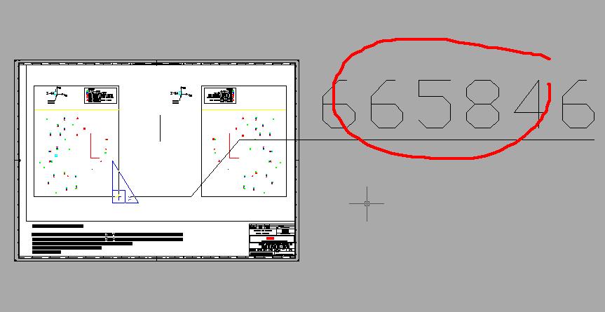

今天需要使用图纸空间LAYOUT对符号进行坐标标注. f8 h. c' z4 ~) H0 K8 b# z
, g9 o9 I+ G6 m
进入图纸空间后新建参考坐标系定义原点6 J! N2 O" ?8 O( c2 t
0 u4 B& g# r# o' T0 R/ }9 W+ E, k但是在进行坐标标注的时候,却出现了错误,原点的引出坐标不是0,而是一个非0值
2 o! B( v3 C* g' F2 w8 J9 M% C& a# w4 w' V: e* z8 `& z9 ~
问一下:& x4 R5 R# C+ A3 C4 I
5 J" R4 ?; v5 v* I是否图纸空间无法自定义坐标原点?
8 V; b" }& t6 P. O7 C
" ], p& }* M! [4 z, f7 S: k是否坐标标注只能是使用默认坐标原点对应的坐标值,而不是自定义坐标系对应的坐标值?
9 F( _. ]3 r; }' H6 v' i% k
. C! l% {6 x, I' b" h' F9 |: p; d我应该如何标注符号的相对坐标值?0 r5 T& Z: W+ [! J
2 |% S1 ^' C# P1 N) r4 F' N+ K9 p" {期待大伙解答与帮助。9 m$ [. p& [9 K& w2 j

在模型空间定义原点后切换到图纸空间再进行坐标标注
 楼主| 发表于 2008-2-14 09:09:08 | 显示全部楼层 来自: 中国上海
嗯受教了。不知道图纸空间和模型空间关联到底是怎样的" a' n( w( K. c4 z: A
3 }. b4 [' }; k尺寸标注直接在图纸空间就是正常,而坐标标注就不行^_^

恐怕是你的方法问题!
4 ^0 u# s, Z3 M* B# P
7 w1 s2 S+ y! p" q+ n3 uUCS在图纸空间和模型空间的使用是没有区别的!1 b: R( |$ ]; b, H3 b7 C
坐标标注也是一样!
& q3 e. D% s2 @, x; t! T6 ~* i注意你的布局视口!
