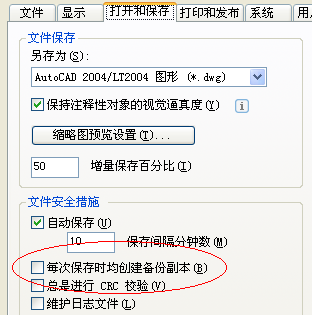

发表于 2008-7-7 06:35:48 | 显示全部楼层 来自: 中国河北石家庄
很简单啦,“工具”---“选项”----“打开和保存”-----去掉“每次保存时均创建备份副本”前面的对勾就一劳永逸了  t6 p  J) ^" d; C6 k# Z* [
