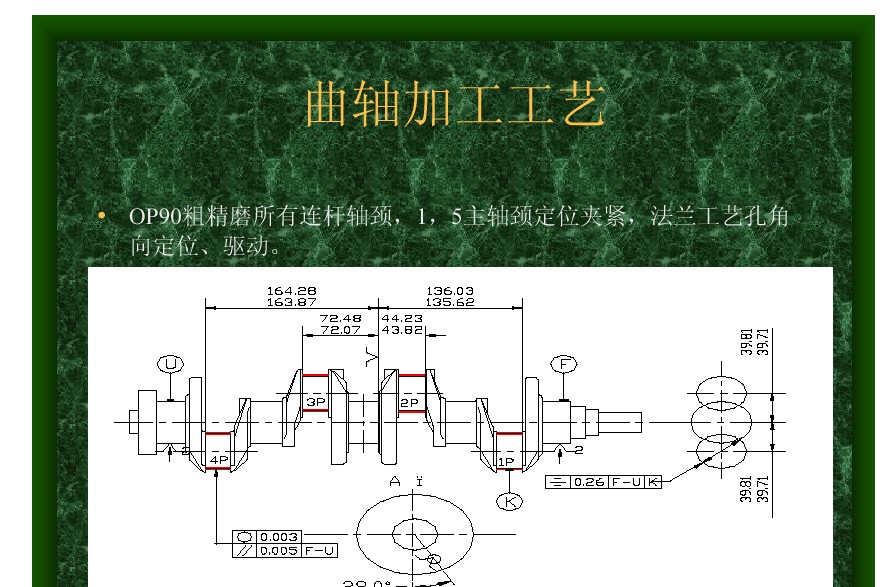

曲轴加工工艺

发表于 2008-2-27 14:12:31 | 显示全部楼层 来自: 中国四川眉山
这个中心孔的粗糙度怎么这么要求???中心孔钻一般钻不出这么高的粗糙度,而且以中心孔中为基准,其实是以中心孔的锥面为基准,所以粗糙度要求应该标在锥面上为宜。

发表于 2008-3-3 13:17:49 | 显示全部楼层 来自: 中国浙江温州
OP40这工序的驱动是怎么来的—
发表于 2008-3-3 15:41:39 | 显示全部楼层 来自: 中国陕西榆林
它的动平衡怎么调的呢?
发表于 2008-3-3 20:42:54 | 显示全部楼层 来自: 中国山东潍坊
原帖由 yamahamu 于 2008-2-27 14:12 发表 http://www.3dportal.cn/discuz/images/common/back.gif
6 r9 I+ J+ K, l7 n3 y/ J这个中心孔的粗糙度怎么这么要求???中心孔钻一般钻不出这么高的粗糙度,而且以中心孔中为基准,其实是以中心孔的锥面为基准,所以粗糙度要求应该标在锥面上为宜。
. E0 n/ S  b7 f* O" @+ D有同样的疑问,到70工序后中心孔就没有了,前几道工序基本是粗加工,为何要这样高的精度?

发表于 2008-3-3 21:12:30 | 显示全部楼层 来自: 中国山东潍坊
个人感觉,此工艺有很多不合理之处。

发表于 2008-4-2 12:30:45 | 显示全部楼层 来自: 中国北京
我曾经是一位大型发动机企业的曲轴工艺员,对该曲轴加工工艺的谈几点个人看法:( C8 q. M- [1 f2 A, X
1.        铣传送搭子的各加工面中心的距离公差均是0.4mm,看来夹具设计时没有用第3主轴径毛坯表面做辅助支撑,以至加工中工件刚性不足变形所至。该公差大,势必造成后面工序的加工余量加大。首当其冲的是)OP40工序,由于该序用这些传送搭子定位,必然回造成曲轴的装夹变形至少在0.4的径向变形。在直径上会带来要多加工0.8mm直径尺寸的待加工表面,如果按照我前面说的去做就大不一样了,那么该序的公差在0.1mm之内是可以达到的。- B1 z0 C4 S1 s+ Z$ E2 V
2.        从贵公司的工艺看,法兰盘处的工艺销孔是在热处理后磨主轴径之前进行的。我到认为该序应该在磨主轴径之后,因为主轴径磨削后,工艺销孔加工的定位轴径——主轴径的精度提高,可以减少连杆轴径的磨量。  I  I& R4 \; b) L2 o
3.        从整个工艺设备的先进性上看,该企业是否就是湖北二汽发动机分厂的呢?!
6 q* \. P* S; t3 }% m" p我若说的不对,请楼主指正。
) X# _$ i4 R2 u& r. Q  F- v( C9楼说的是对的,粗糙度1.6是达不到的,而且标注的部位不对,应该在60度圆锥面上,在其后的粗磨工序中可用镶焊带有硬质合金的顶尖上磨削出6等份的棱边,起到修研作用.可使其60度圆锥面粗糙度达3.2以上.,更主要是提高其几何精度,2 f) A2 F* e6 c' m* R. v
