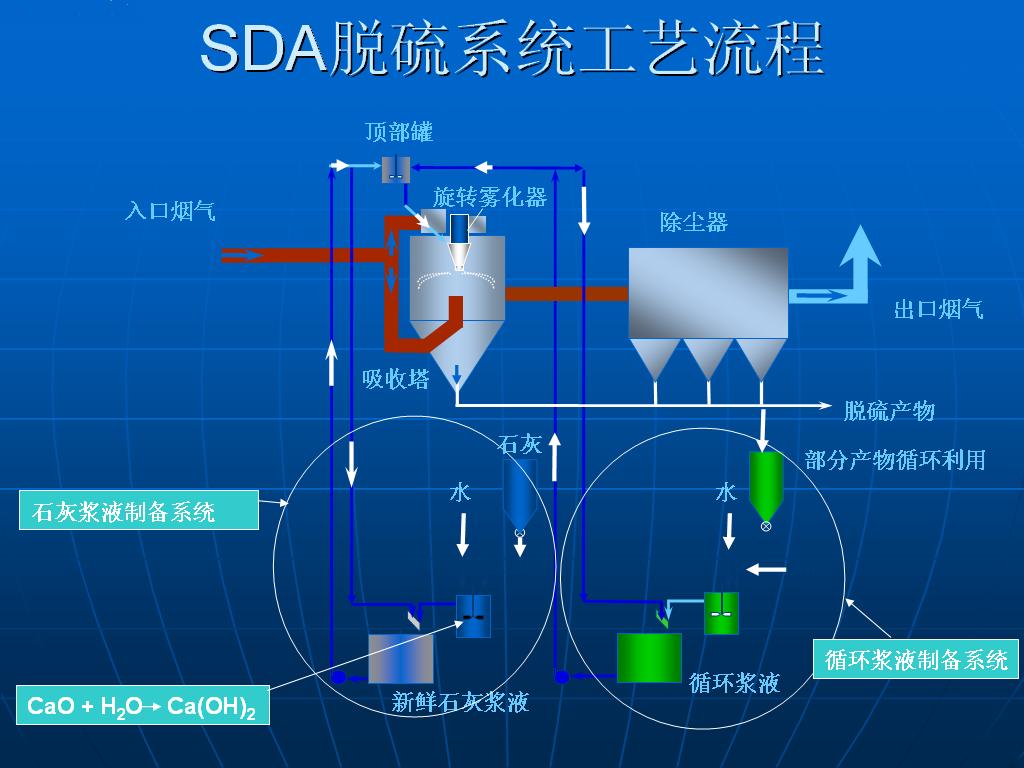

有人只道丹麦尼鲁公司的烟气脱硫技术怎样

丹麦尼鲁公司的烟气脱硫技术是世界一流的,我国火电厂成功的脱硫技术主要是来自德国、丹麦和日本,国内的火电厂脱硫技术以以上国家的装置运行较为成功。+ u9 h' ~* o5 _/ O
最近我国记者访问了丹麦尼鲁公司化工部副总裁尼尔斯,他说,中国正处于发展转型阶段,即朝着可持续的方向发展,因此中国政府正在努力控制工业增长对环境的影响,明确要求使用吸收工艺控制SO2 的排放。因此,尼尔斯先生表示环境保护领域也将是尼鲁公司未来发展的重点领域。尼鲁的喷雾干燥吸收工艺在中国政府减少大气污染物排放的目标中正在扮演重要的角色。尼尔斯先生说:“能够帮助中国改善空气质量也是尼鲁公司的骄傲。”

丹麦尼鲁公司的第一套SDA装置在1980年投入电厂使用,经过20多年的发展,SDA已是世界上最为成熟的半干法烟气脱硫技术。到目前为止,已有144套SDA装置在运行,其中电厂67个项目,垃圾焚烧厂77个项目。在全球脱硫市场中,SDA占有15%的市场份额,是除石灰石-石膏法外世界上占有率最高的烟气脱硫技术;在干法、半干法市场中,SDA占有50%的市场份额;在美国市场中,SDA占有75~85%的市场份额;在中国已有20个项目。6 @2 R3 n& g8 C) M. `$ w3 ]
喷雾干燥吸收烟气脱硫技术是一项发展最成熟的烟气脱硫技术之一。喷雾干燥吸收工艺 (SDA)基于一个简单的概念,通过多年的精心研究变成现今精确而有效的系统。未经处理的热烟气进入喷雾干燥吸收塔后立即与被雾化的碱性浆液接触(Ca(OH)2),烟气中的酸性成分(HCL、HF、SO2、SO3)被碱性雾滴吸收的同时水分被蒸发,变成了碱性颗粒。烟气分配的精确控制,脱硫浆液流量和雾滴尺寸的控制确保了雾滴被转化成细小的粉体。一些飞灰和脱离渣从吸收塔底部排出。已经处理的烟气继续进入后除尘器,在那里去除剩余的悬浮颗粒。通过烟囱排放净化后的烟气。与此同时,吸收塔和除尘器底部排出的干燥粉体颗粒被传送到料仓。喷雾干燥吸收(SDA)系统还可以采用部分脱硫渣作为进料再循环来提高吸收和干燥性能。SDA工艺流程图见下图。

图片一目了然,很容易看懂,支持
