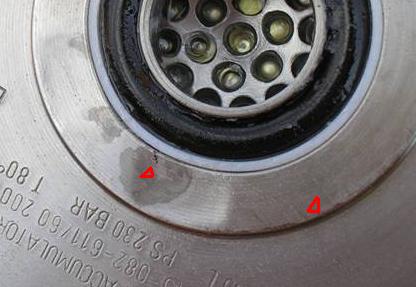

液压系统使用的高压蓄能器的安装面有表面颜色改变的部分,如红色三角形所示的区域.该表面一般使用300小时都会有些变色,液压系统工作时的油温通常在60-70度,使用的46号液压油,有密封圈将该安装面隔开.我怀疑是接触到了液压油引起的钢表面腐蚀.请各位给些意见.

电子束焊时焊后零件表面变色严重是由于真空度不高,与焊接室的蒸度层,焊接的材料和焊接能量也有关系.

楼主说的对,虽然温度低但时间长,油也会分解"燃烧",产生酸(因油中含硫元素,碳生成CO2)腐蚀造成或氧化产生红色的四氧化三铁!

有一个疑问是为什么是接触面一部分变颜色,而不是所有的面变颜色?

说不定是油污,或是油脂类物质与表面涂层发生化学反应。
