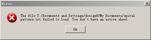

发表于 2008-2-20 16:23:29 | 显示全部楼层 来自: 中国江苏苏州
直接拖到蓝色界面下就出现错误?
发表于 2008-2-20 16:32:21 | 显示全部楼层 来自: 中国香港
保存成lsp程序试一试!

顺便回答一下楼上几位的疑问,这个是我的疏漏
. b& y, R3 Q. G4 ~; A使用的时候记得改后缀名为.lsp
