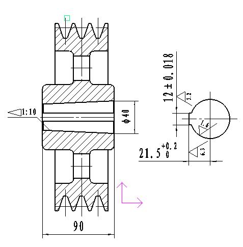

发表于 2008-2-20 16:04:48 | 显示全部楼层 来自: 中国山西太原
下面是JZQ40减速器高速轴上安装的带轮,键槽表示方法如下图:

 楼主| 发表于 2008-2-20 16:21:27 | 显示全部楼层 来自: 中国山东济宁
谢谢大家,还有点不明白,上面这个图毂21.5应该是小端的尺寸吧??这个数值怎么确定啊?( G0 C  `# m( c) G

发表于 2008-2-20 17:29:39 | 显示全部楼层 来自: 中国黑龙江佳木斯
图纸很明显,尺寸是从轴线拉出来的,大端小端都是这个尺寸。不要管锥度。

发表于 2008-2-20 18:39:11 | 显示全部楼层 来自: 中国云南昆明
根据轴上键槽的尺寸可确定键的宽度和高度,这样就能确定轮毂的深度了。

发表于 2008-2-20 19:31:40 | 显示全部楼层 来自: 中国江苏常州
你到车间看看拉键槽就知道了
1 x5 G; C& x2 `. s2 U' o/ k2 i' G这个做个圆锥的套套在毂孔里面
( k, m, j  l1 n9 i拉刀是水平的.4 ~0 l/ g0 c/ E4 I3 g% o2 S$ x
与到中心线的距离有关

发表于 2008-2-20 21:25:56 | 显示全部楼层 来自: 中国山西太原
回复 1# 的帖子
锥孔的键槽宽度和深度,根据所用减速机样本给定的高速轴尺寸而确定。键槽顶面与轴孔中心线平行。

 楼主| 发表于 2008-2-21 08:30:26 | 显示全部楼层 来自: 中国山东济宁
毂上键槽顶到中心的距离可以查表所得吗?
; R! `8 o8 s; v& D" P9 d1 b. l我加工的大端直径是50,键槽宽16,槽顶至轴心的距离经查表是29.3.& m% g8 H8 r0 R% E1 Z

发表于 2008-2-21 09:16:28 | 显示全部楼层 来自: 中国山西太原
回复 10# 的帖子
这是JZQ500减速机高速轴的配合孔,从样本上可查到键顶面至轴中心线的距离为 t1=28mm,槽顶至中心线的距离取28.3mm就可以了。

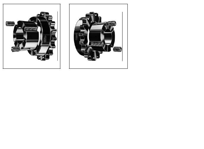

发表于 2009-7-26 10:01:48 | 显示全部楼层 来自: 中国山西朔州
这种结构很快会被附图所代替:3 h- K8 V2 W7 A( ^' f, T
因为图中的锥套在国内已是通用件了/ B' z' W1 z! Q
链轮,皮带轮,同步带轮原理一样的:3 v& k' e0 @" ~. U4 s

发表于 2013-3-29 02:49:04 | 显示全部楼层 来自: 中国湖南湘潭
; ^6 R& N3 c& y! b, f" N  d6 J0 n2 ~# S5 Z' {4 o, l- a
有与轴线平行的,也有与母线平行的,到具体的减速机要最好看厂家样本
