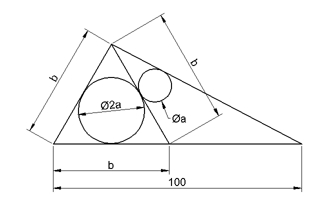

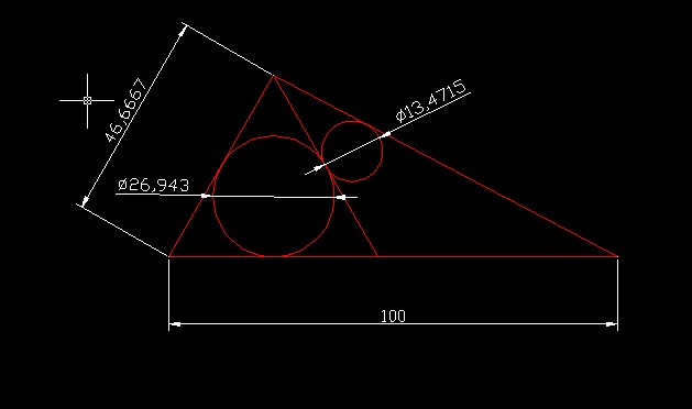

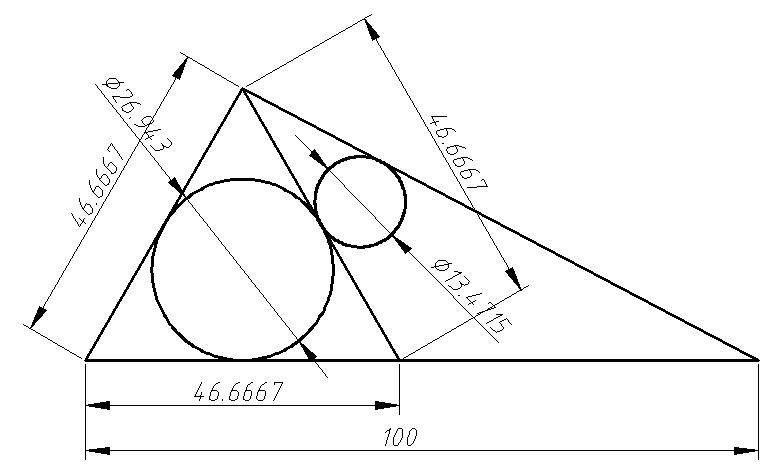

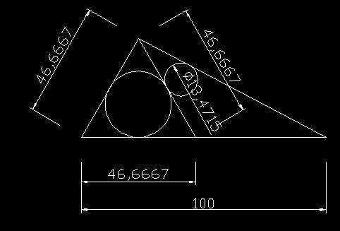

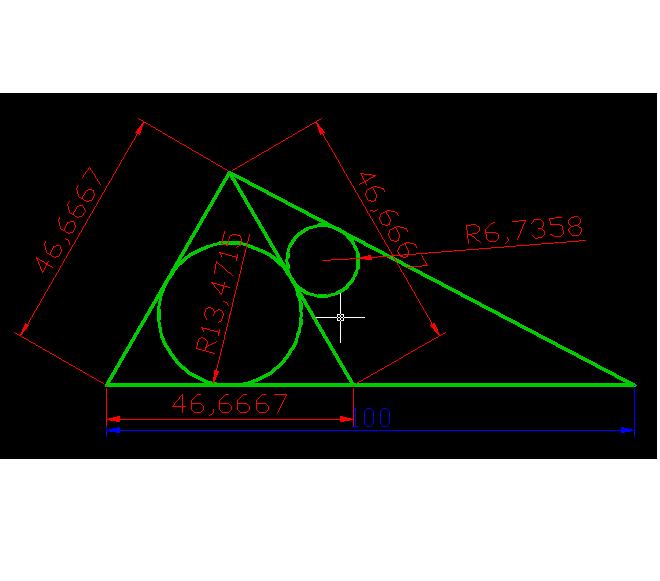

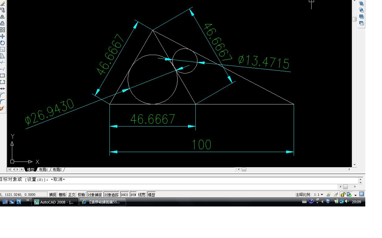

1. a 之直徑值為何?
, A# ?: Q1 m1 s  ~3 v3 Q' E. ]7 n    (A) 13.4176   (B) 13.4617   (C) 13.4716) r# L* \0 R; K4 O: I/ o( M
2. b 之長度為何?
  d" n8 S! k( h. q    (A) 46.6667   (B) 46.6676   (C) 46.6766
参与人数 1三维币 +10 收起 理由
2005llnn + 10 提供练习!
发表于 2008-2-21 09:46:32 | 显示全部楼层 来自: 中国湖北武汉
a直径为(c)13.4176
7 f8 M) B3 H, B( U! x) l9 A$ eb长度为(a)46.6667- w; m1 k8 G# j; W7 l; \6 G

 楼主| 发表于 2008-2-26 12:07:58 | 显示全部楼层 来自: 中国台湾

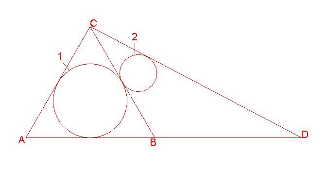

1. 作Ø20之#1圓
3 P  |! |6 S9 y$ `" U2. 作#1之外接圓ABC# F2 u$ F. ^) \. v2 @
3. 以CIRCLE(t t r) →1'st=tan#1  2'nd=tanBC  r=10 →作#2圓
- o7 H# O+ N; M; s& h) f+ ~4 @* G4. 以LINE →1'st=C  2'nd=tan#2圓 →作CD斜線6 J( @/ \1 I) i, ~+ R
5. 以FILLET(r=0) →1'st=AB  2'nd=CD →連成ADC
: y/ w" |, ~' R! l7 ~6. 以SCALE(r) →obj=all  ref=AD  new=100 →將圖形縮放至正確尺寸
参与人数 1三维币 +10 收起 理由
2005llnn + 10 技术分享

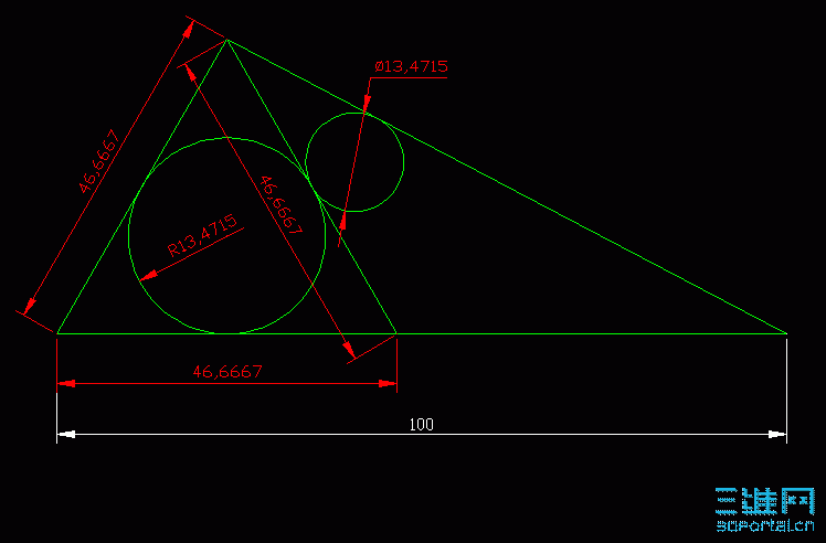

发表于 2008-3-13 20:20:43 | 显示全部楼层 来自: 中国台湾
1.(C)   2.(A)

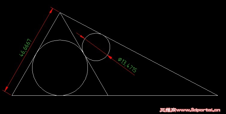

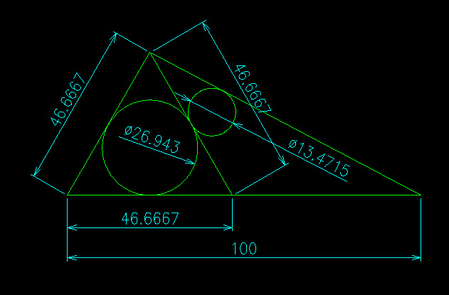

发表于 2008-3-18 08:20:39 | 显示全部楼层 来自: 中国浙江金华

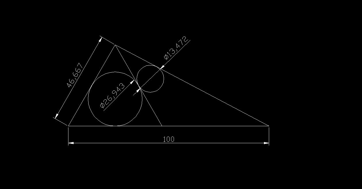

我也来画一张,如下图
2005llnn + 5 正确

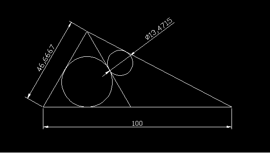

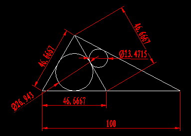

发表于 2008-9-10 09:09:23 | 显示全部楼层 来自: 中国
答案:C、A
  X) K% _: G2 k5 U; d6 C 51.JPG
2005llnn + 5 正确

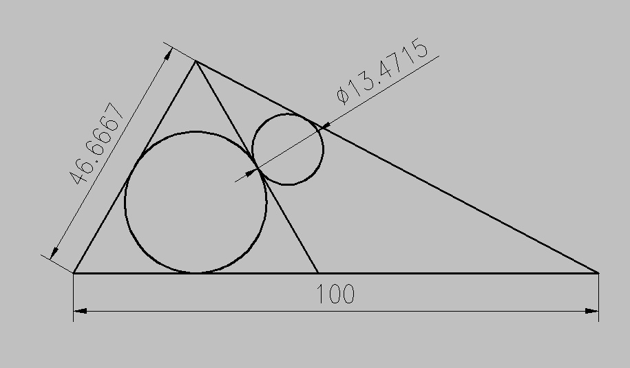

发表于 2008-10-31 20:10:54 | 显示全部楼层 来自: 中国江苏苏州
答案:C、A
2005llnn + 5 正确

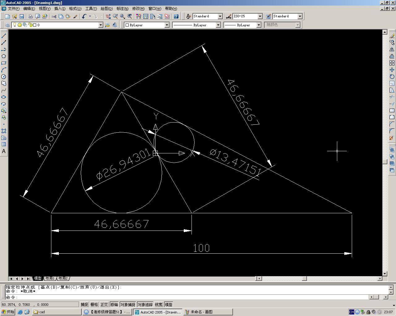

发表于 2008-11-8 22:43:11 | 显示全部楼层 来自: 中国浙江杭州
做题练习。

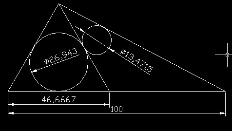

2005llnn + 5 正确
发表于 2008-11-8 23:51:07 | 显示全部楼层 来自: 中国河南新乡
貌似楼主直径里没正确答案哦
2005llnn + 5 正确

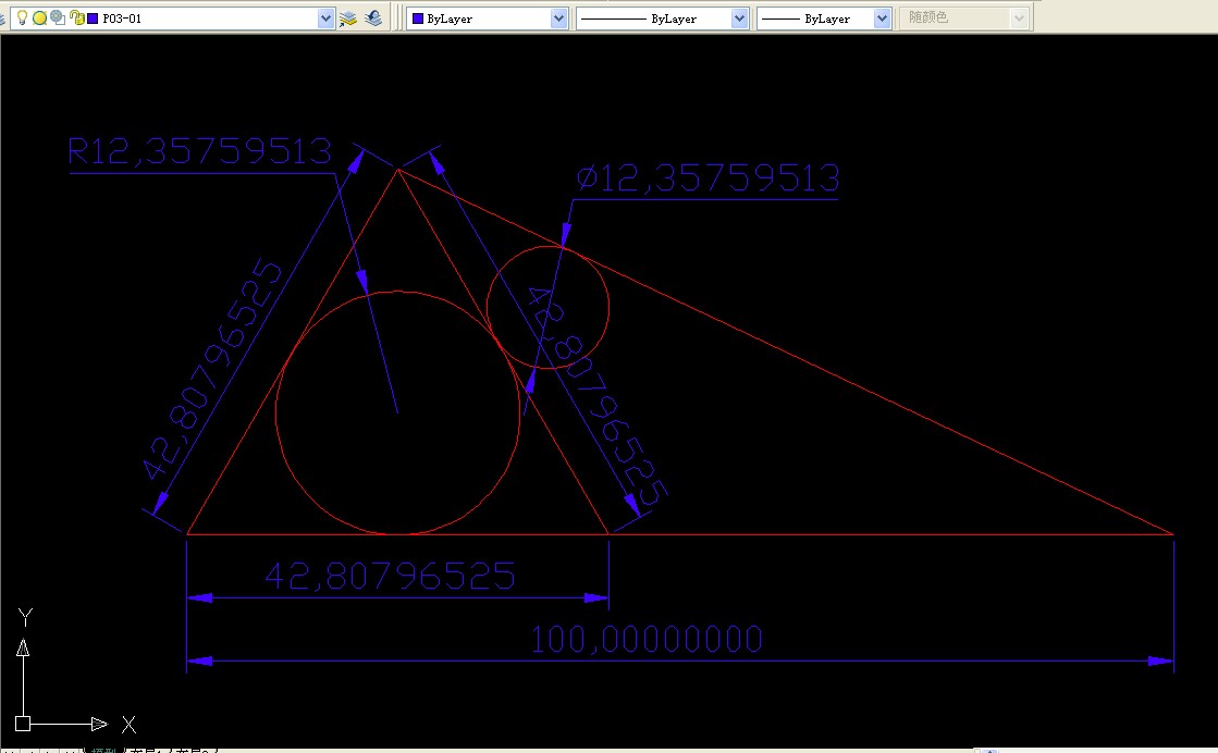

发表于 2009-3-6 15:35:35 | 显示全部楼层 来自: 中国台湾

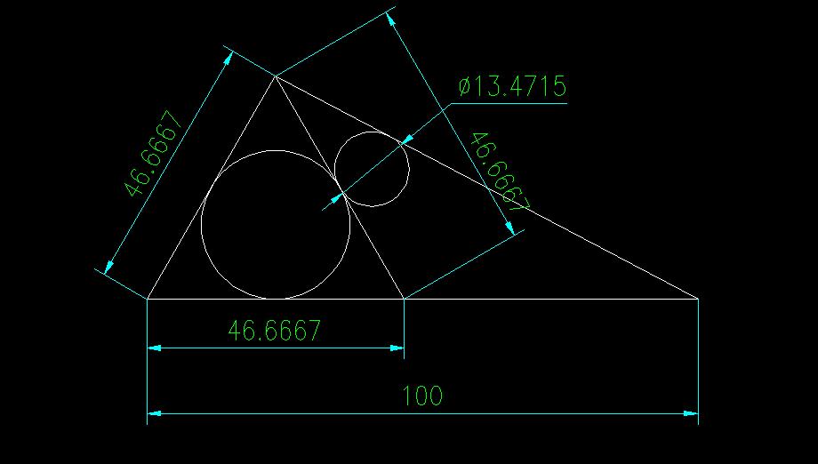

发表于 2009-3-7 22:04:06 | 显示全部楼层 来自: 中国福建莆田
進修級練習題51回复。条件符合答案不同,: T1 R' t! M# q" z# z5 L6 D

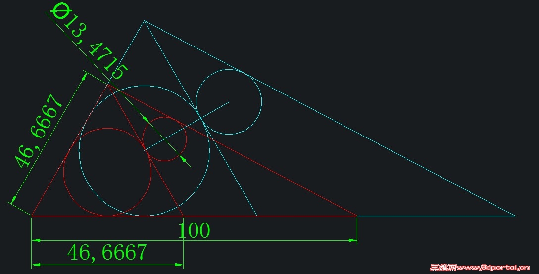

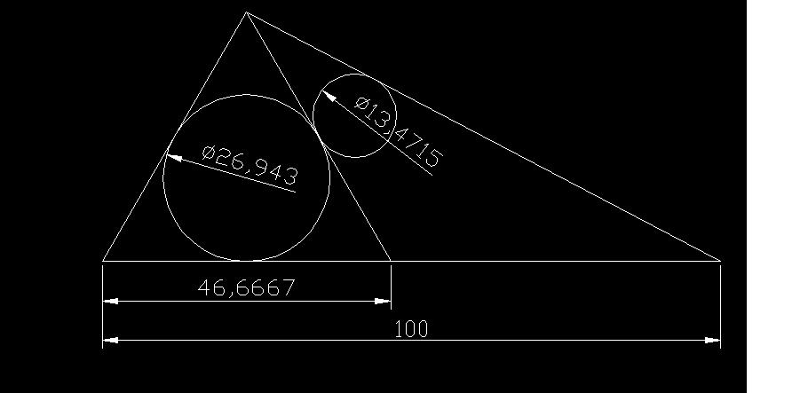

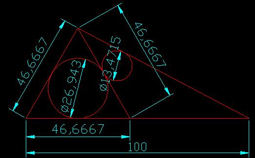

7 b. O  |. U/ o' \/ k4 f 进修51.jpg
