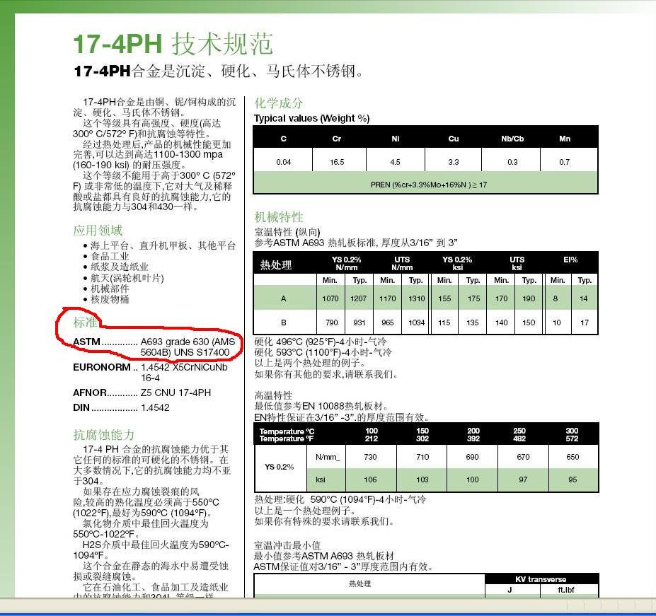

[已解决] 求助:17-4PH对应的美国标准号是什么?

发表于 2008-2-21 12:53:55 | 显示全部楼层 来自: 中国北京
ASTM A693是板材,锻件牌号是ASTM A564, Grade 630

发表于 2008-2-21 16:58:56 | 显示全部楼层 来自: 中国北京
ASTM A693-03  Standard Specification for Precipitation-Hardening Stainless and Heat-Resisting Steel Plate, Sheet, and Strip

ASTM A564/A564M-04 热轧及冷精轧时效硬化处理过的不锈钢棒材和型材技术规范

发表于 2008-2-21 23:50:09 | 显示全部楼层 来自: 中国四川达州
中国与之对应的钢成分为0Cr17Ni4Cu4Nb。机械性能比较高。

发表于 2008-2-22 15:50:26 | 显示全部楼层 来自: 美国
17-4PH中17-4是Cr和Ni含量,注意其牌号是0Cr17Ni4Cu4Nb,PH是英语Precipitation-Hardening的缩写,就是沉淀硬化的意思。这种类型的钢后面都带PH,比如13-8PH等。
发表于 2008-8-27 17:38:27 | 显示全部楼层 来自: 中国广东佛山
对应小日本牌号:SUS630
发表于 2008-8-29 11:23:39 | 显示全部楼层 来自: 芬兰
630,或者UNS S17400,典型的马氏体不锈钢
