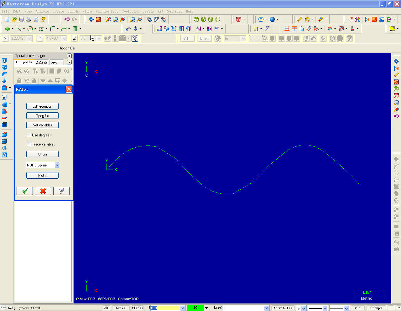

如题.
7 b5 G1 b( i8 P" O; t. a0 }  M如画Y=SIN(X)(X=0----10)

在绘图时按ALT+C键,在chooks文件夹下打开fplot.dll应用模块,调用你想要的方程进行相关设,点击plot it,就可以了。
y=sin(x)(x=1_10,step size=1)
