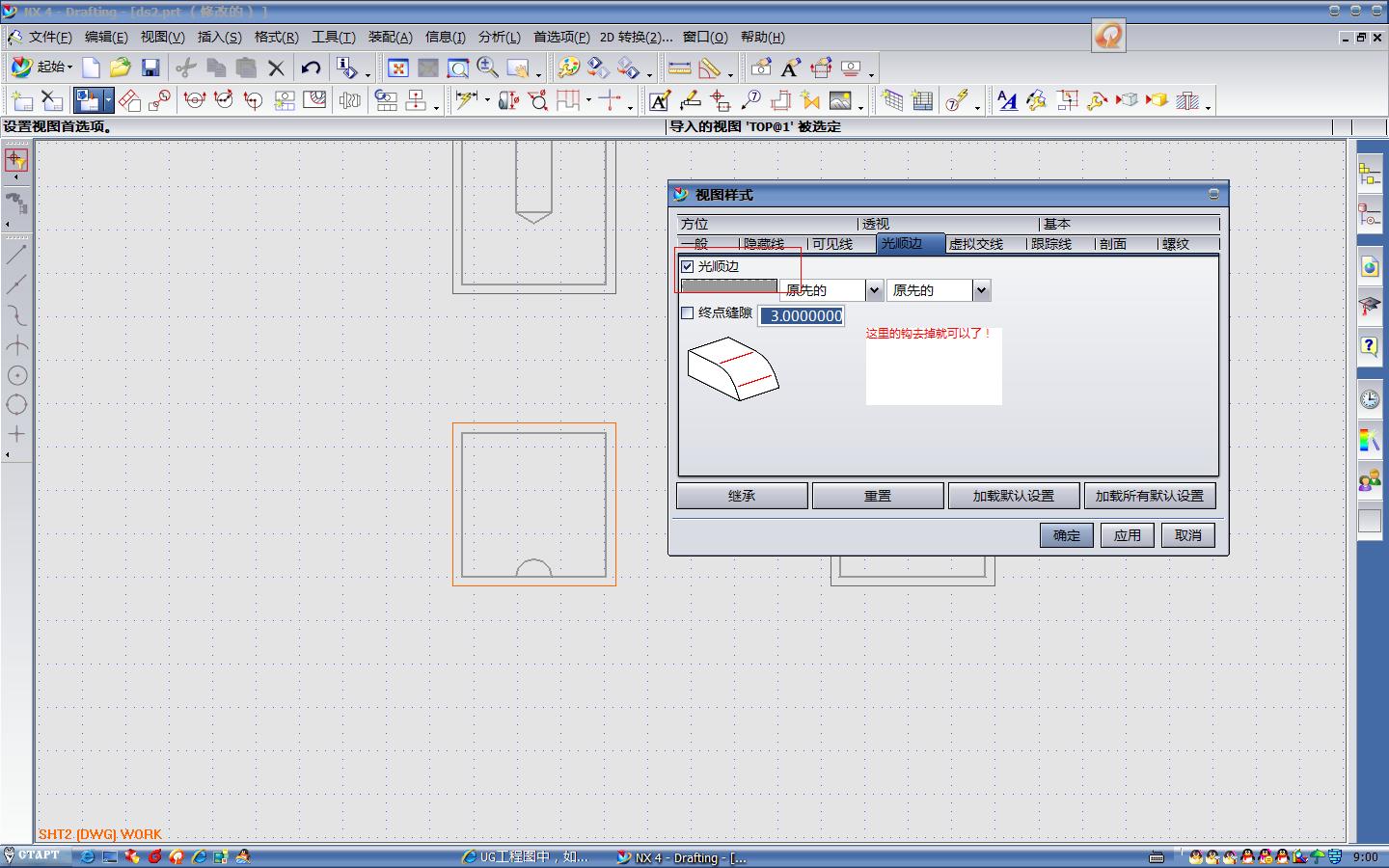

[已解决] UG工程图中,如何隐藏光顺线
发表于 2008-2-22 14:02:14 | 显示全部楼层 |阅读模式 来自: 中国重庆
如题,请大家帮个忙,谢谢~~

在进入制图模块,然后投影出你要的试图,在双击进行修改,如图

发表于 2009-9-11 14:58:40 | 显示全部楼层 来自: 中国山东青岛
我用过怎么不好用啊!
