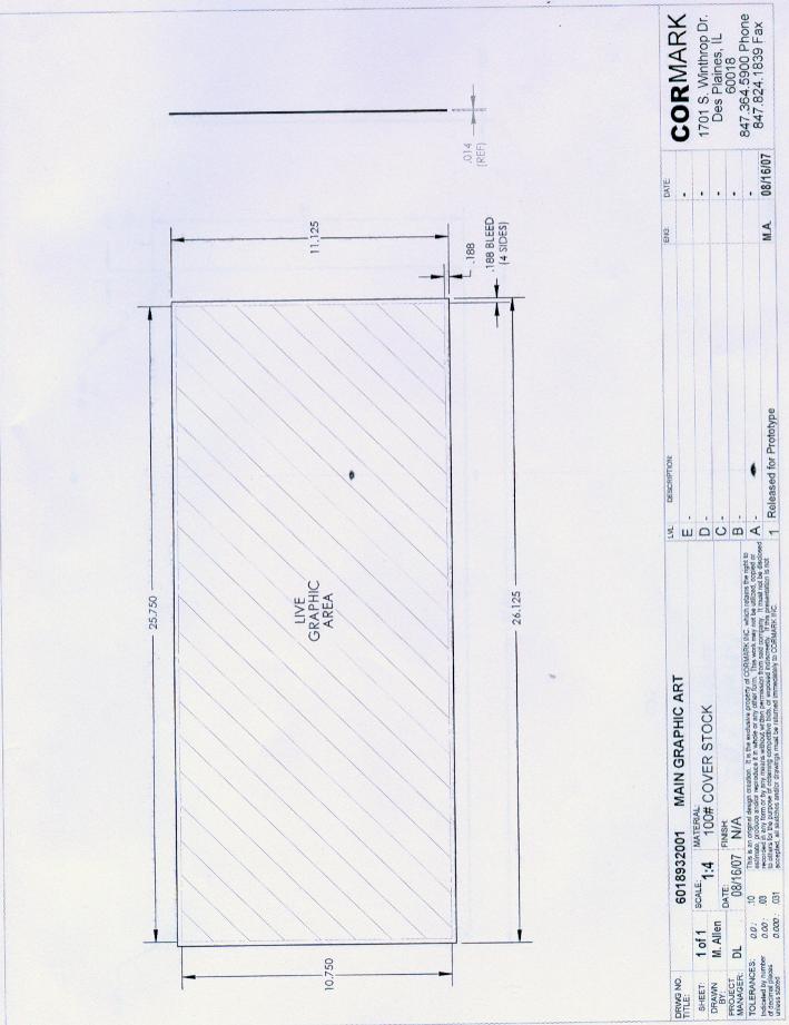

请问是什么材料?表面有什么要求?谢谢!
发表于 2008-3-5 16:54:42 | 显示全部楼层 来自: 中国江苏苏州
100# COVER STOCK
8 j3 @# {# A& z# P; F3 d3 n; N是书面纸,也叫书皮纸,是印刷书籍封面用的纸张。( c% W; n! _, S
100#,应该是单位为磅。即1令(Ream)500张纸的重量是100磅,其厚度为0.356mm
