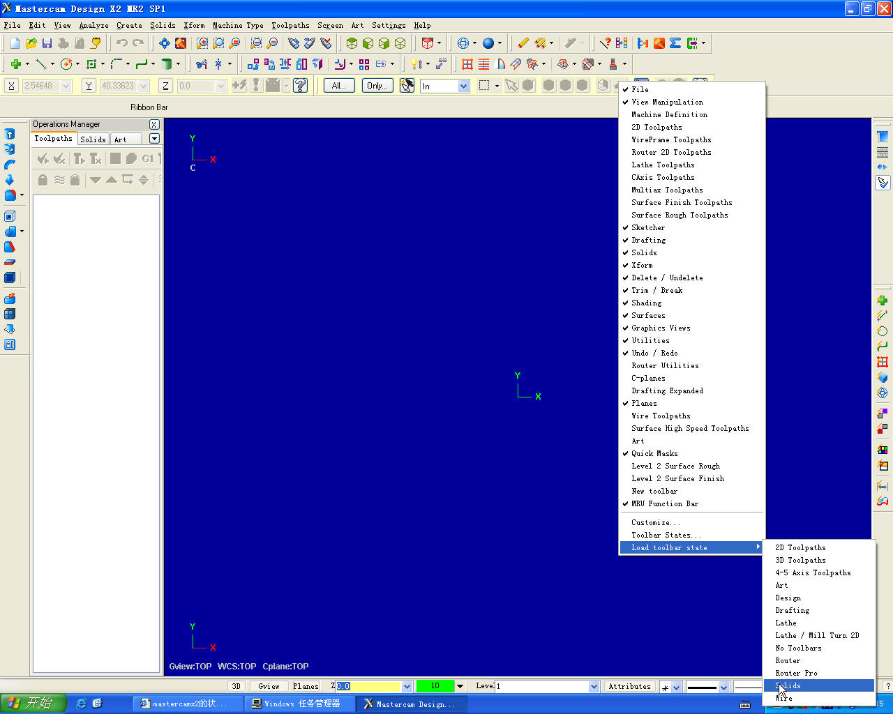

mastercamx2的状态栏不见了,如何找回
发表于 2008-2-24 14:20:20 | 显示全部楼层 来自: 中国北京
可以在工具栏上点右键,将鼠标移到下拉菜单中点load toolbar state上,随便点一项就可出来了。如下图示。
