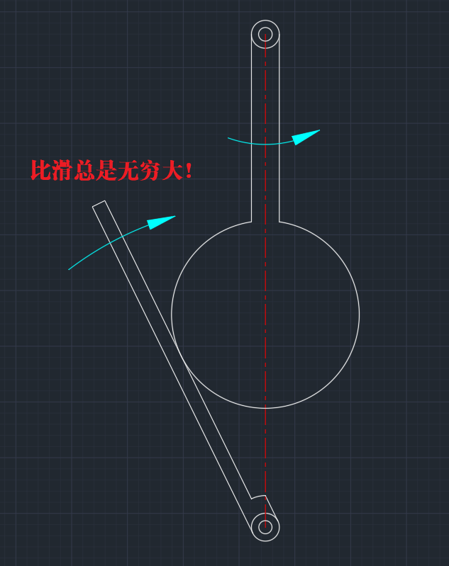

2 g- Z8 E' L& t' j即使滑动率无穷大,也没什么特别的磨损。1 t' G, n( p+ g& T
  F6 n; s: b$ U) E 无标题.png . ^  J4 S/ {+ }+ x  t2 G
发表于 2021-8-18 17:34:09 | 显示全部楼层 来自: 中国安徽宣城
因此,滑动率(比滑)对齿轮的啮合没有什么至关重要的影响,说滑动率大导致齿轮磨损大这纯属无稽之谈!
% x" P% h2 H  ?( t2 S3 A# O" v5 y2 e
4 \) x- p1 s: `- U! s" `在滑动率大的区域,恰好是双齿啮合的区域,齿面载荷比节点区域大幅度降低了,因此基节误差的影响远比滑动率本身要大得多得多!!!- F& A! y2 R$ D( f# ~
1 i. [. A# m! S( u2 y- f# ?假设基节误差使得啮合线端点几乎不承载,那么比滑再大也毫无影响,这不正是费尽心机修形要达到的理想状态吗?
1 r4 y6 s! x7 a/ T7 Z8 h. I2 X( s% i# W, u8 T
反之,如果基节误差使得啮合线端点承受全部载荷,那么即使滑动比“非常完美”地小于1,齿轮也不会工作良好。且不说齿轮磨损不磨损的问题,光是振动冲击和噪声就够你喝一壶了!
