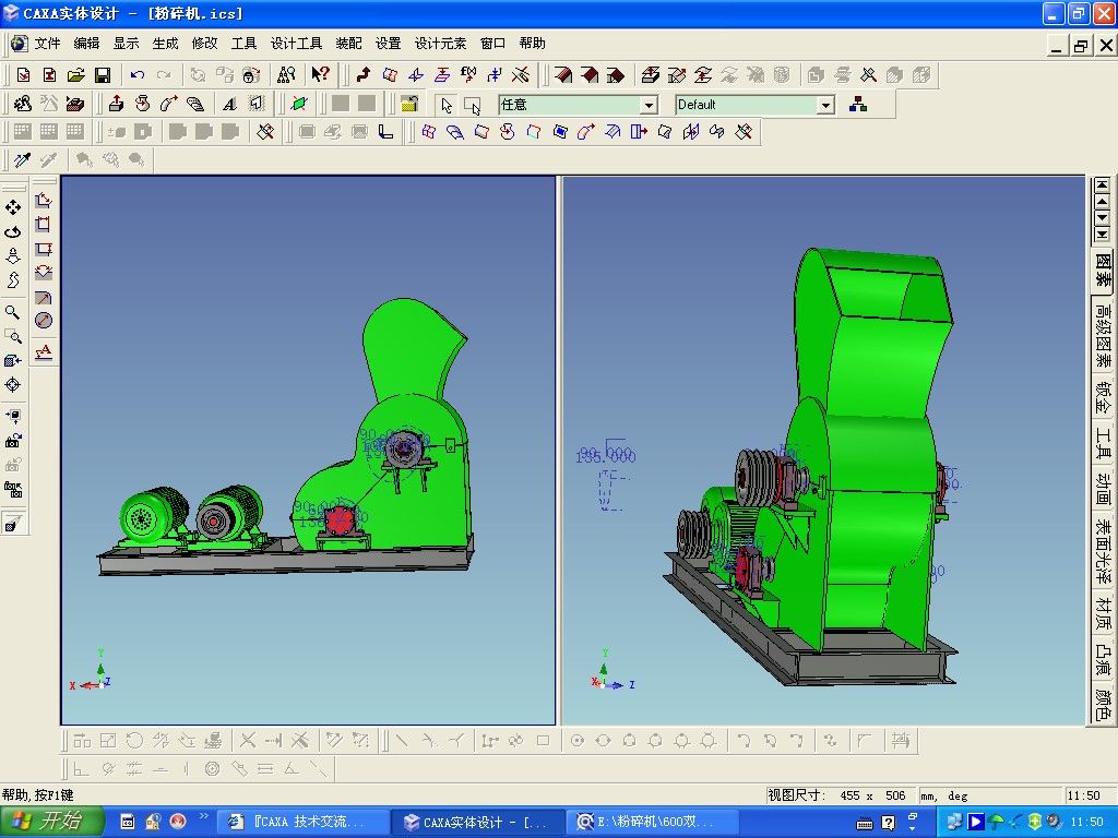

我画的粉碎机
 楼主| 发表于 2008-2-25 11:51:58 | 显示全部楼层 来自: 中国河南郑州
上面的尺寸如何去掉
上面的尺寸如何去掉,请老师指教

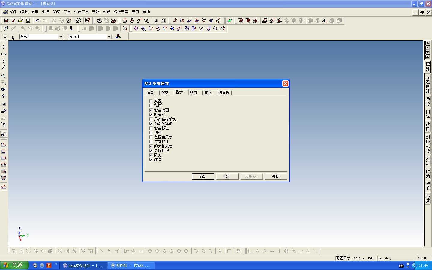

发表于 2008-2-25 12:43:14 | 显示全部楼层 来自: 中国浙江宁波
总体效果不错,就是渲染的不够。1 [& K- l8 A5 u1 K* O' ~
去掉尺寸显示的方法,在设计环境右击,选择显示,去掉智能标注及阵列选项前面的勾就可以了。

好象没画出皮带。
1 h  A8 p' s3 \6 k% X  x7 h5 [发个源文件,参考参考。
