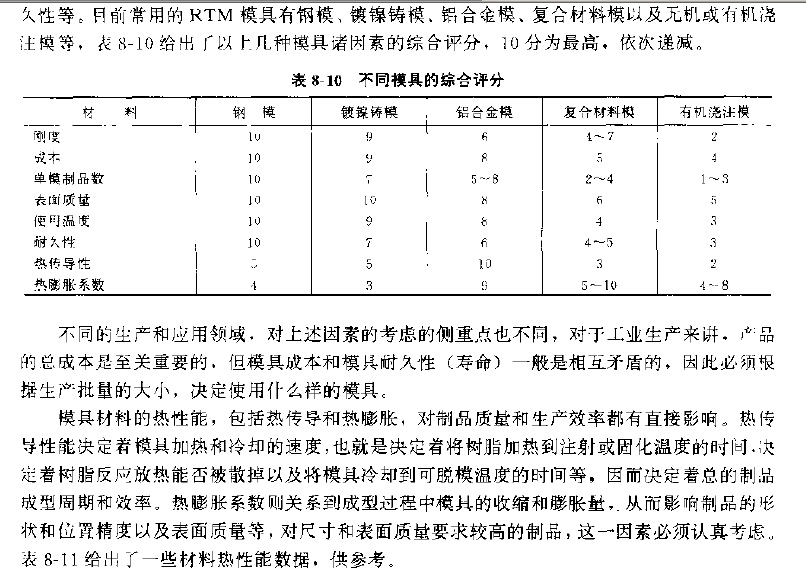

补充一下:
6 K5 _- h3 K# d$ `树脂传递模塑(RTM)介乎铺敷法和压塑成型之间的加工方法,RTM法比铺敷法好,可控制厚度并有光滑的内表面和外表面。RTM法所需的模具费用比压塑成型法少得多。含有促进剂的树脂与催化剂一起注入静态混合器,最后进入衬有玻璃纤维毡的模具内,空气则从模具的气孔排出。树脂的粘度要低,以使用泵输送。凝胶时间应足够长以保证模具完全充满,但要求操作速度快,以保证合理的生产效率。采用RTM法加工的制品有小船、电器外壳、汽车车体外部制件和椅子1 c5 ~+ x8 C& E- O9 F: a
3 ]" }+ d; T, k- ]! }+ d1 x, m# ~玻璃钢制品模具:采用喷射成型、树脂传递模塑( RTM)成型所需的制品模具,通常都用不饱和聚酯玻璃钢模具。但有人建议采用环氧树脂玻璃钢模具更好,具有模具强度高、使用寿命长、尺寸稳定性好等优点。

发表于 2008-2-27 09:30:17 | 显示全部楼层 来自: 中国广东深圳
RTM生产中常用的树脂有:不饱和聚酯树脂,环氧树脂,有进也用酚醛树脂,双马来酰亚胺树脂,聚酰亚胺树脂等.
云动风清 + 3 技术讨论
发表于 2008-2-27 19:32:10 | 显示全部楼层 来自: 中国福建泉州
楼主说的应该是玻璃纲复合膜,玻璃钢树脂常见有的:不饱和聚酯树脂,环氧树脂,有进也用酚醛树脂,双马来酰亚胺树脂,聚酰亚胺树脂等;
' Z4 _9 n; O$ q) j5 C# {1 k      不饱和聚酯树脂价格比较便宜,粘度也比较低,比较适合做玻璃钢成型,目前的大部分玻璃钢树脂主要是此类;环氧树脂价格较贵,粘度较高,一般在碳纤复合材料用得比较多。双马来酰亚胺树脂,聚酰亚胺树脂用在对耐热要求较高的场合。! v; X* t. P+ o  r; R! u9 `
9 U: s9 c0 a/ u, S
[ 本帖最后由 richardlian 于 2008-2-27 19:49 编辑 ]
云动风清 + 5 技术讨论

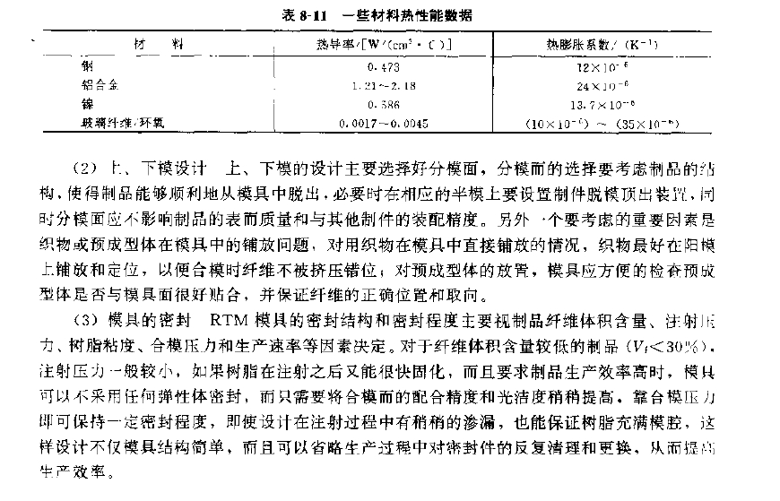

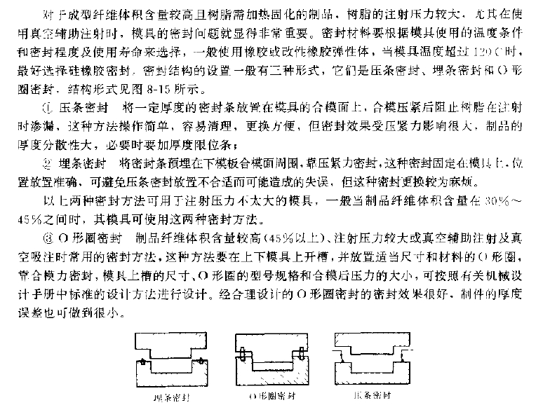

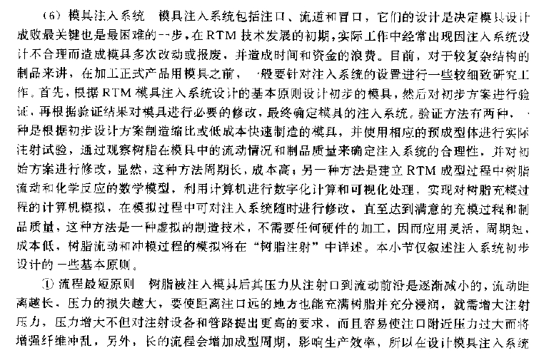

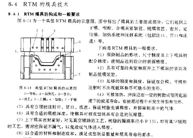

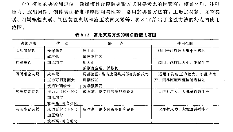

发表于 2014-3-25 20:16:26 | 显示全部楼层 来自: 中国天津
richardlian 发表于 2008-2-27 19:32 static/image/common/back.gif
9 P' C4 ~2 R5 U) `楼主说的应该是玻璃纲复合膜,玻璃钢树脂常见有的:不饱和聚酯树脂,环氧树脂,有进也用酚醛树脂,双马来酰 ...
3 y. }7 J4 D, i% [% S+ @
请问这是哪本书里的呢 学习下
