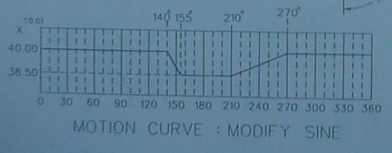

发表于 2008-2-26 23:32:18 | 显示全部楼层 |阅读模式 来自: 中国上海
哪位高手,请告知附件的凸轮如何画?不胜感激!

类似图似3D model% z8 V9 ^: ~+ O8 K5 v
注:这是不是ProE画的,但我不知道OSD怎么画.

 楼主| 发表于 2008-2-27 15:09:50 | 显示全部楼层 来自: 新加坡
如何画凸轮
OSD2005版本打不开你的文件,不过可否告知作图思路?

主要使用bore与sweep-

能否详细讲一下sweep-怎么用. 谢谢!

写流程比较麻烦,大概说一下,对于平行的部分用bore做,角度偏移部分,平行移动一下工作面(下降1.5)然后用crv on surf或者spline搭spine线,然后用截面做sweep-的扫描...0 l# z' c# B& @, q. d
还不行的话,PM我,我再写流程吧~& N& E9 ^$ P) S& Q+ V$ {
顺带问下楼主是不是在一个M打头字母的公司的?最近被问过同样的问题...

已经搞定, 你真有才,好佩服你啊!
