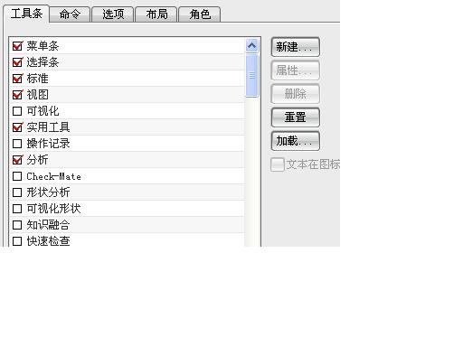

我有点眉目了。应该在定制工具条里找。由于我没有加载。所以我没有“跟踪条”9 L7 J3 b/ J; h  o; R; n
2 l; ]' E! {( v/ x  r6 B* t
可是谁知道跟踪条的英文是啥啊。。。模块太多了。

工具-自定义-布局-重置布局,即可。

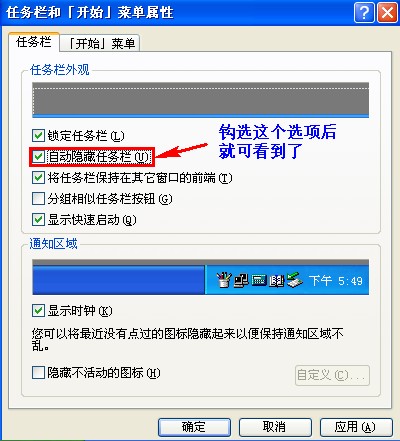

哦。。。我总于知道你想说什么拉,,,其实你的跟踪拦一直都在,只是它躲到任务拦里拉,,你看不到它而以,,,,,方法:右键你的任务拦,去掉锁定任务栏这一项,把你的任务栏拖到左边吧。。。。。。然后你再点击UG简单画线,你就会看到你的跟踪栏在原来任务栏的位置,,把它拖出来吧!!!!!!!!!!!!

请看下图。

9# fengyanfei1984 跪拜啊,感激到泪流满面
