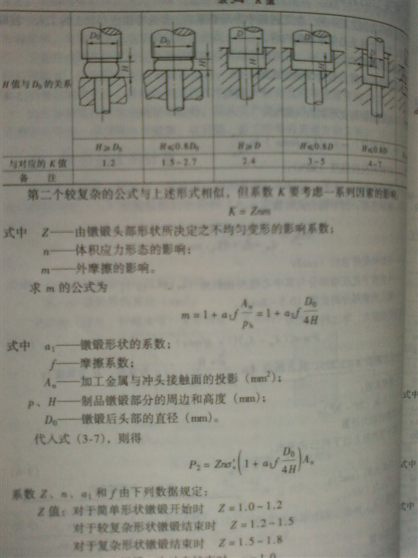

四、冷镦锻工艺设计的基本方法
3 }! `5 Z7 Y8 [9 H% J1 Z冷镦锻工艺设计实际上就是冷镦模具的设计,我们所设计的每一个工艺方案最终都是要通过模具设计来实现的。1 ^7 E( x: W) [  ~
冷镦锻工艺设计:
4 z6 E1 P4 }8 G; P/ M7 S
# [4 g% s6 x+ ]. [首先,根据产品具体的相关参数计算坯长度,此时计算的重量实际是零件的净重,冷镦锻时的坯料长度可根据体积不变原则来确定,即塑性变形坯料的体积等于塑性变形后的零件的体积。如果还要进行切削加工,那么坯料的体积还应加上相应的切削量。加上相应的切削余量后计算的重量实际上是零件的毛重。
$ e) \  C& O8 a) h* m/ d其次,变形程度及镦锻次数的确定。
) D6 C5 y: V2 J5 O2 r如图,当长径比≤2.5时,镦锻一次:
4 w/ x6 X, X1 _. k/ x3 T4 W" d当2.5≤长径比≤4.5时,镦锻二次:
* |7 D3 I8 D+ O$ R7 c7 n# W6 g9 ?5 k; S! ~3 B& s
6 R$ _3 G) R  X- k8 ~& ]3 A; {' d当4.5≤长径比≤6.5时,镦锻三次。: [+ F8 z+ U" B0 v
以上数据是在比较理想的条件下才能实现,在实际生产中,还要考虑到产品的几何形状,同时也为了保证质量需要按照上述数据增加一次镦锻变形。
