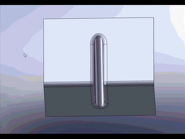

请各位高手指点
 楼主| 发表于 2008-3-1 17:38:21 | 显示全部楼层 来自: 中国山东烟台
把图传上来
请各位高手指点啊,急急急!谢谢!那个沟槽怎么用钣金做啊

看起来不简单啊,不知道有没有现成的成形工具,哪位高手来做一下看看,我也想学习学习。
发表于 2008-3-1 19:53:29 | 显示全部楼层 来自: 中国山东烟台
钣金好象不容易,这图是用拉伸加圆角做的吧!

这个图片的加强筋的角度有问题!
发表于 2008-3-2 19:59:19 | 显示全部楼层 来自: 中国广东中山
可以用钣金成型工具来做,也可以用实体做出零件,然后用“压凹”命令做也筋的效果。8 H3 u5 u" S) e& N. M5 }, f9 q4 w

发表于 2008-3-2 21:53:30 | 显示全部楼层 来自: 中国湖北武汉
在sw的资源库中有成型工具,估计和你这尺寸不同,修改一下应该没问题的
