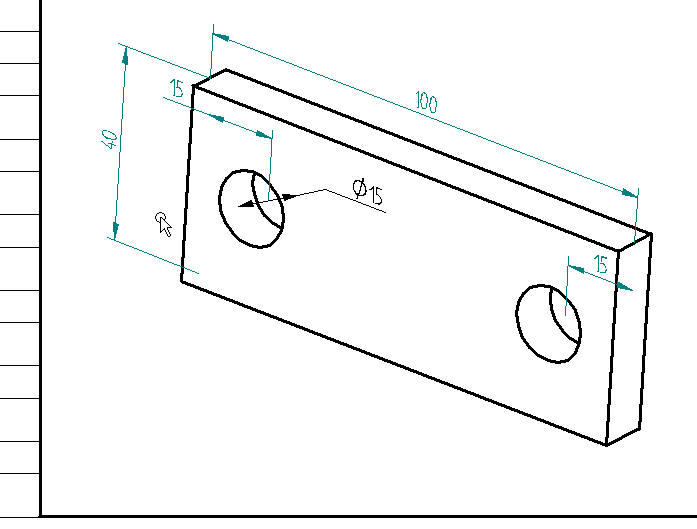

solidedge V20 有 PIM 到 工程图的功能,( R7 i, t* \8 v  m7 M. [9 p
可以想象这个功能设计的很好!
! b# y' w: n, E) y) j试用了,在模型中标注了三维尺寸,却发现转到工程图这个选项是灰色的,就是不能选。是不是试用的版本还没有测试好?
. y7 u& ~% z0 T3 ^  B9 ]+ n5 n而且工程图的到下一步的按钮都没显示出来,大家手上的版本是否都一样?
4 ?$ }; W9 [5 P3 ^! b' W* U" b0 ~! X: u* W" E
[ 本帖最后由 gold8 于 2008-3-3 20:07 编辑 ]
发表于 2008-3-5 10:35:37 | 显示全部楼层 来自: 中国北京
我的也是这样
! p5 _' v8 R1 M只能直接在工程途中的轴测图中标注了

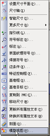

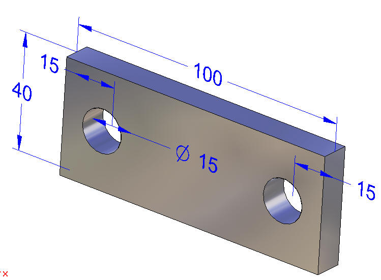

发表于 2008-3-5 11:20:55 | 显示全部楼层 来自: 中国上海
需要建立pmi模型视图
需要建立pmi模型视图
需要使用模型视图
需要使用模型视图
会组织到制定的模型视图中,你可以设置多个模型视图
零件环境中
零件环境中

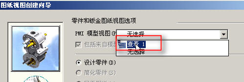

生成工程图需要在向导上直接选择
生成工程图需要在向导上直接选择
工程图上按照你指定的方位显示,字体大小不合适自己可以以后再设置调整
