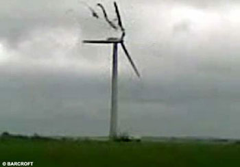

千龙网2月26日讯  丹麦东部地区一个风力发电的风轮日前在工作中突然发生爆炸,恰巧这惊现的一幕被当地电视台拍摄下来。幸运的是,在此次事故中没有人受伤。  据英国媒体2月25日报道,这个爆炸的风轮位于奥尔胡斯市霍恩斯特,该风轮在爆炸事故中被炸成上千块碎片;而装有该风轮的巨大杆子也在爆炸中被炸倒。
6 F; T* B( _8 J" R' Y# O6 {  http://photocdn.sohu.com/20080226/Img255369843.jpghttp://photocdn.sohu.com/20080226/Img255369844.jpg

据了解,这种风轮在其内部内嵌抱死系统,使得该风轮能够抵挡住最强劲的大风。但是由于风速越来越大,导致风轮变速失去控制,最终风轮发生爆炸。
; @. Z- o- Q4 ~" b# C7 T8 G* n( S    失控的风力机也是威力十足啊!

从图片上看杆子从中折断,按常理来说讲不通,支架上合金钢焊制的,一般的事故不能从中部给摧毁。应该有其它的爆炸原因。

风速>70m/s的极端风况,该风机的刹车保护装置可能出现故障,或电网故障,造成风机飞车。风机正常状况下,风能转化成动能,动能转化成电能,也就把大自然所拥有的风能转化成电能,造福人类了。" S! A+ `& ~  H% w& x8 d3 ~
在飞车的状态下,动能无处释放,只能产生热,热量积聚到一定程度,就发生爆炸。(可能是电机)

变距机构和制动机构出问题?
