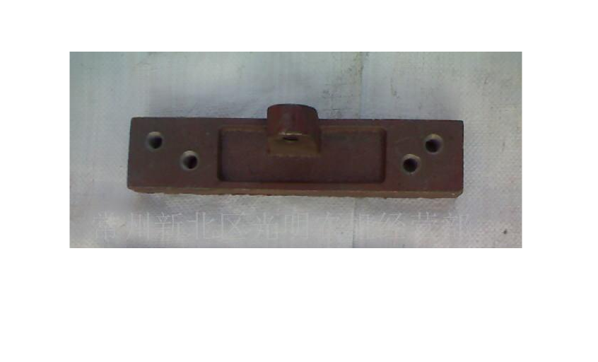

[已解决] 请教下这个要怎么加工啊还有工艺路线

对啊,如果没有特殊的要求要实现很简单,随便先用铣床铣一下底面,然后以底面为基准,加工4个孔,可以用镗床加工另一个孔!

看看是很简单啊,楼主碰到什么问题吗?
2 R2 B& D& v  J: N  Q$ c" [# }
- c3 A. b4 V$ m4 n( Y7 Z2 W看样子应该是个铸件,机加工的工艺如3楼所说,确实应该比较简单,5个孔可以全部用钻床打的。

加工一种零件先要知道它的批量大小,才决定具体加工工艺路线,象图示零件批量生产就可以把基准做出后在用钻模加工,(看不出零件大小,暂时当作小件看待)

看那孔两边居然不对称,不好画线,建议还是配钻

好像没有什么特殊要求,随便有车床和铣床的地方应该都可以加工的!

我正在搞课程设计
  Y2 r6 G6 `* F0 w( ^* f1 [/ f  楼住把参数都给了! V. Q. r5 k/ |+ @7 W" e
我把工艺路线和老师商量下 给你弄出来

上面的图两边的孔好像不对称哦,有些难度。有答案的同学可以告诉一声吗
发表于 2008-3-7 09:30:03 | 显示全部楼层 来自: 中国山西太原
此件并不复杂,在数控铣床上很容易加工出来。若要求不高可用一般方法划线、钻孔,转90°找正钻另一孔。若批量大,也可作一钻模加工更方便快捷。

靠,这个随便做几个钻套钻一下不就可以了吗?+ h; B2 R9 ~( V% s. j$ g% ~9 W/ T" ]
还有,楼主你那是通孔还是螺纹孔啊

是个铸钢件吧?!其实工艺很简单。
' p% \- e# ~/ l% `铸造成型后做两个钻夹具,钻同一平面的四个孔,然后钻突起部位的孔。

谢谢!!!
已经做好了!!!!
; m* K4 U9 i( g) S  C) K感谢大家的帮助和意见!!!!!
