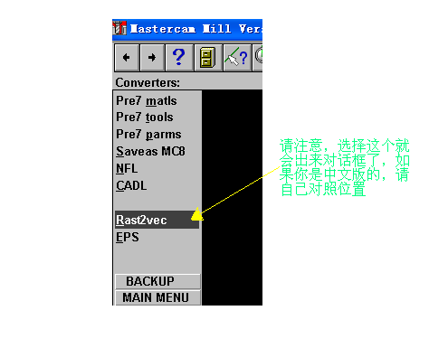

9.1版本的方法是File--Converters--Next menu--Rast2ves按上面的顺序点主菜单就会出来那个打开文件的对话框,不光能打开jpg格式的文件.bmp.gif等格式的都可以打开,文件类型下拉框里可以看到能打开的格式。 打开后还有好几种方式选择如何绘制轮廓线。详细介绍的话篇幅过长。有必要我可以发个贴。 :victory:
发表于 2008-3-29 16:07:26 | 显示全部楼层 来自: 中国江苏无锡
File--Converters--Next menu--Rast2ves   是不是档案---转换---下一页-----没有你说的Rast2ves啊.怎么回事?请说明.谢谢
4 w- L. R1 ?9 f6 {8 V; [: c: n- o. d
$ z7 v" z/ H3 X7 D) F" T0 A是的,你要是中文版的请参照附图
发表于 2008-3-31 13:20:47 | 显示全部楼层 来自: 中国江苏无锡
我是中文版的.但是为什么上图中对应的位置上是空白的啊.还有EPS位置上也是空的???

MASTER9.1不要用中文的,用英文的就可以看到了,
: U- |  W- k0 q" |! z实在不行的装2个MASTER,中英文对照,4 ]: W; u9 `/ r( I( a5 m
3楼,4楼说的都对
