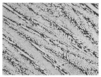

各位老师,我现在在看铁碳合金相图,有点看不懂了,特来请教:
: w8 }, ]7 k! o7 m4 Y$ e' o) v1.基体是Fe3C是什么意思啊,我怎么没有看出来呢?
/ P8 I3 S4 ]2 K* w' m2.这个组织到底要怎么看呢,希望大家帮忙指教一下.

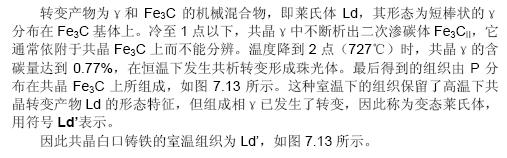

基体是Fe3C是什么意思就是这个图的主体组织是Fe3C,就是除了黑色的珠光体以外基本上就是Fe3C,这个图的组织是Fe3C+p的混合物,叫变态莱氏体。你的金相解释已经很清楚了

呵呵,我来回答一下吧。一般的共晶组织都是两相相互交错(或者为条片交错,或者为块状)这时候任何一相都不能称之为基体,对于共晶白口铁,在共晶点处的组织应该为Fe3C与噶玛相的混合物,此时应为典型的共晶组织,两相相互交错,但是随着温度降低,噶玛相中的二次渗碳体析出,由于能量最低的原则,渗碳体会沿着原来Fe3C边界析出,这样会使噶玛相不断缩小,而Fe3C越来越多,尺寸也越来越大。直至共析点处剩余噶玛相转变成珠光体,这是看起来就应该是Fe3C基体上分布着渗碳体。其实可以通过杠杆定律计算一下室温下珠光体和Fe3C含量,就可以发现谁是基体了。不知道这样的解释是否能让你明白。
