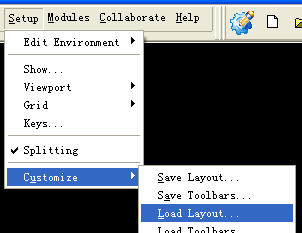

将附件解压以后,使用下图中的Load Layout命令,点击“否”,再载入解压出来的Layout.m文件,就可以把CoCreate Drafting的界面改成中文的了。
" h/ I- e7 H3 x/ b. W" {' Q6 ^不过仅限于普通界面使用,而且小部分命令没有修改出来。, D! w3 g1 @4 [4 n
不知道有没有XDJM能帮助完善完善。

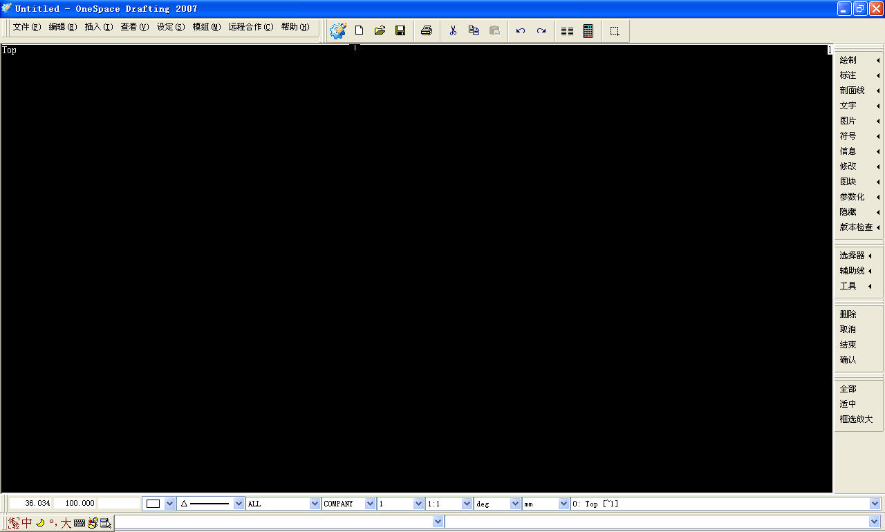

 楼主| 发表于 2008-3-5 14:21:16 | 显示全部楼层 来自: 中国上海
补一张效果图

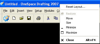

发表于 2008-3-5 15:07:29 | 显示全部楼层 来自: 中国香港
8 a3 w+ ^# W8 f* J. S0 O
接着问:如果我想换回英文界面如何操作!
发表于 2008-3-5 15:09:59 | 显示全部楼层 来自: 中国上海
右击windows蓝条,选择reset layout" Q; b( e/ m) Q/ J$ W
7 v. Q) {) H) ^4 _; h  u8 d: z
[ 本帖最后由 zmi2001 于 2008-3-5 15:22 编辑 ]

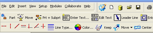

发表于 2008-3-5 15:31:00 | 显示全部楼层 来自: 中国香港
reset layout会重置我的工具栏,我之前的自定义就没了!3 k6 F% @7 v% R+ ~9 s0 ~
我觉得理论上是否可以先备份当前的界面,然后安装中文的,中文的不想用了,在恢复之前英文的?
发表于 2008-3-5 16:15:35 | 显示全部楼层 来自: 中国上海
保存当前界面:setup---customize---save layout
- M" d/ J! \( C0 J( {7 E! P在load layout的时候也会让你选择是否保存原界面的2 H$ z  y: t) W
把原界面保存成文件之后就可以随时使用2 v8 `* A1 j! O$ `) r
setup---customize---load layout调出了
参与人数 1三维币 +10 收起 理由
