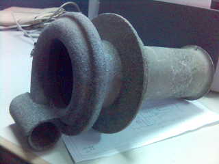

如图,其壁厚薄到只有2.0MM,看上去材料像是AL,但是+ n) D& c" K- f- d
& m+ Y: v5 h1 V$ N7 N; O% M0 a1. 具体什么牌号呢?
, F$ O, Q+ F1 S  J& ~" m+ `7 Y2. 这么薄,能用砂型铸造出来吗?

文氏管(也叫文丘里管)的作用:由控制仪发出指令按顺序开启脉冲阀,使气包内的压缩空气由喷吹管各孔眼喷射到各对应的过滤单元(称一次风)。在高速气流通过过滤单元时,诱导数倍于一次风的周围的空气(称二次风)进入滤袋,造成滤袋急剧膨胀,使积附在滤袋上的粉尘脱落,使滤袋得到更生。被清掉的灰尘落到灰仓中。3 S9 c; {) f7 z8 o( L
文氏管一般用铝合金铸造,精铸时厚度2mm能保证质量。文氏管的规格是与滤袋配套的,它一方面起引流作用,另一方面与卡箍一起起固定滤袋上端的作用。滤袋的规格有φ130、φ150、φ180mm等规格,文氏管的规格分别与其相配套。

那么用砂型铸造方法做文氏管,该用铝合金中的哪种呢?
: T6 D& k: P1 G8 p5 S" Q* S3 S铝铜合金还是铝锌合金呢?

用ZAlSi7MgD或ZAlSi7CuD都可以,用铸硬铝也可以,此件不是很严格,一般是随过滤单元(包括滤袋、骨架、文氏管)配套订货。

我们打算,笼骨自己焊接,布袋自己缝制!!
" L  ^& p( u* ?% O0 M当然,文氏管就也是自己做咯!& K, |4 c0 |2 L( c
是不是有点乱来!!

那些部件完全可以自干,只是笼骨焊时要注意焊缝一定不要高出,以免扎破滤袋。为便于清灰,滤袋套在笼骨上不可太紧。
