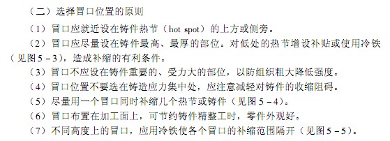

大家好,我想问问是不是所有的铸件都要加冒口,一般都在哪个部位设置?

几乎所有的铸件都需要冒口。多看看铸造工艺设计方面的书,多去现场看,多做实际设计并对比才能了解的,冒口现在大部分企业都是靠经验来摸索,理论计算和实际相差很远。
发表于 2008-3-6 19:18:06 | 显示全部楼层 来自: 中国江苏无锡
理论上讲所有的铸件都应该放冒口补缩,但实际应用中有的件根据材质和铸件结构可由浇铸系统充当冒口,不用专门放置补缩冒口。补缩冒口一般放在铸件热节附近。

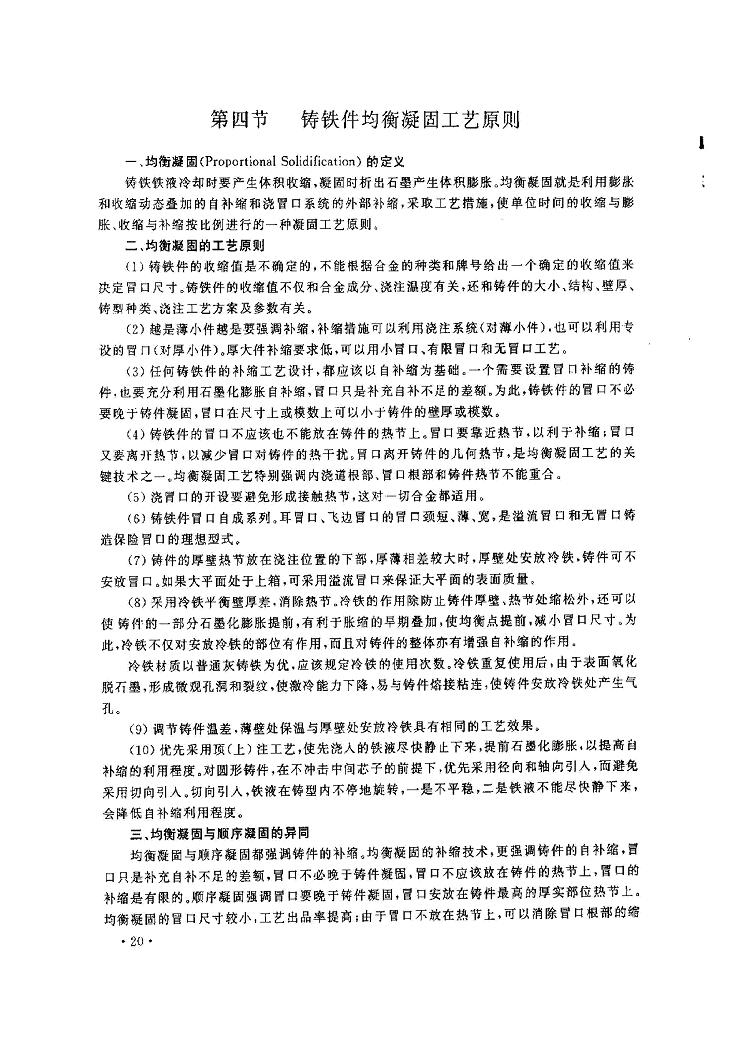

参考一下均衡凝固技术理论

顺序凝固时一般是需要冒口的,同时凝固时有时需要,有时不需要.
阿帕奇 + 3
发表于 2008-4-14 21:01:18 | 显示全部楼层 来自: 中国浙江宁波
楼上说的对,但我认为如果是中小球铁件应都要设计冒口。
