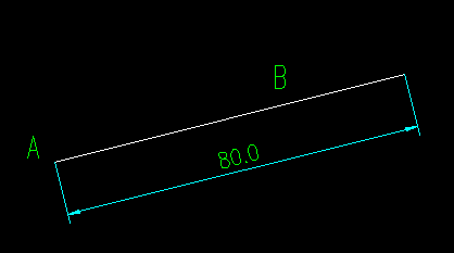

我想确定某一线的实际尺寸,怎么样用比例缩放的做到?1 T5 a. j  v8 Q
怎么样做?谢谢各位

确定某一线尺寸用dist命令就量出来了

举例说明:将下图中的AB直线缩放为80
3 B6 q6 n' t3 Z
  Z, F0 n# N) U步骤:. s' E$ s! g5 q* D- n
, P; ]& T5 j$ j. P/ h% M
命令: _scale8 Y0 Z' D& j3 M. x; F
选择对象: 选择直线AB# I. S! I: r  y) u3 F1 A- `
0 W1 E6 `+ v( S" ~
指定基点:选A点& V6 j- Y0 b4 ?
指定比例因子或 [参照(R)]: r/ T; V6 F8 Z4 P1 _3 y. A- k
% r4 Z) G* d; P* C这时
/ c1 Z" a% z0 H$ K6 A2 K3 E- m9 Y指定参照长度 <1>: 这时用鼠标先选择A, 指定第二点:再选择B
4 x. h+ K2 C9 M( C; A9 h/ x指定新长度: 100
' W0 G: Y- H) m8 y8 k: j1 a) E 2.png

想确定某一线的实际尺寸,直接测量不就行了?
) D8 r3 j- c) ~* J0 w  t. |% @如果缩放到某一尺寸,用缩放参照功能就做到了啊。
发表于 2008-3-6 18:31:55 | 显示全部楼层 来自: 中国江苏南京
如果想确定缩放后某一线的实际尺寸,就键入命令D,再点修改,找主单位到中比例因子改为1,后直接测量不就行了。
