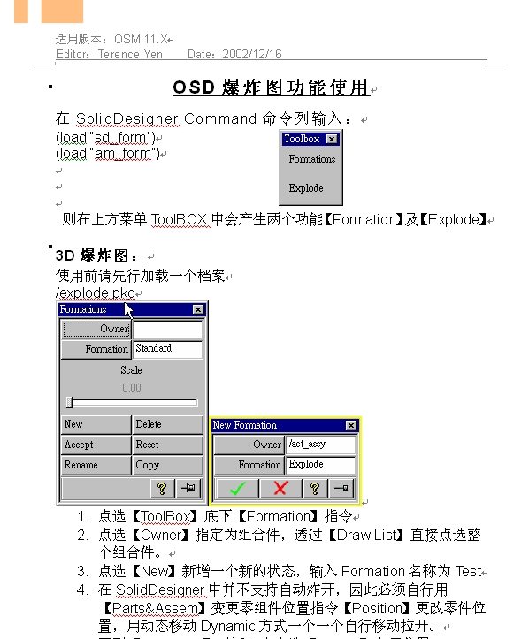

请问osd中是否能够像其它三维软件那样实现爆炸图呢?
. C7 h' K9 O$ b0 v1 O+ [如果能,那该如何实现呢?

06版之前的爆炸图制作看这里
OSD爆炸圖功能使用.rar
407.86 KB, 下载次数: 92

 楼主| 发表于 2008-3-7 14:22:15 | 显示全部楼层 来自: 中国香港
下载该文件,内容为- K7 ]/ c4 u% h& G  V3 t# x
在SolidDesigner Command命令列输入:
; Y4 H4 f; Q6 |* q) L9 a(load “sd_form”)
8 }# o( B2 x2 u2 ](load “am_form”)5 h- Z3 k( z6 F$ `! T, M# G
& l0 B) Z+ j  r. i% S( N
% U5 z  @8 X( I0 l
按命令操作提示为

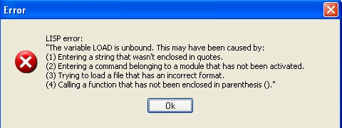

发表于 2008-3-7 14:24:07 | 显示全部楼层 来自: 中国香港
不含有该命令吗???lisp丢失??
1 i; I6 K0 @# k' v+ V% I我的同样
  _. ~7 ~& ^+ ?1 w* f+ F2 Z版本为13.20B
发表于 2008-3-7 14:25:20 | 显示全部楼层 来自: 中国香港
帮4楼补图1张
发表于 2008-3-7 14:35:03 | 显示全部楼层 来自: 中国上海
我这里测试没问题,看看符号是否为半角的,不能用全角符号$ z. Z& j/ ~6 u8 n. B
复制这里2行输入看看
8 i* N+ I9 R4 F+ P, b. x, W(load "sd_form")
' J# J" }, c. m8 R! G- m(load "am_form")
sytgos + 3 应助
发表于 2008-3-7 18:23:21 | 显示全部楼层 来自: 中国福建厦门
在英文输入状态输入,应该是你们的括号没有在此状态输入,所以出错.
sytgos + 3 应助
发表于 2008-3-10 08:36:47 | 显示全部楼层 来自: 中国香港
测试使用8楼的命令成功!
