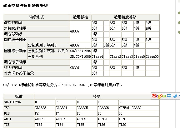

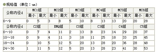

国内轴承精度等级有几种?那级精度最高!游隙等级有几级,哪级精度最高?

滚动轴承的精度分(主要)尺寸精度与旋转精度。精度等级已标准化,分为0级、6X级、6级、5级、4级、2级六个等级。
# B4 I+ p! D7 \以上的精度等级虽然是以ISO标准为基准制定的,但其称呼在各国标准中有所不同。
. m$ m% Z: u6 J( W* \# k尺寸精度(与轴及外壳安装有关的项目)
# |4 @" l* O" A) m3 m  v1、内径、外径、宽度及装配宽度的允许偏差
1 O% g0 V" [; r* P1 J/ O0 G7 L2、滚子组内复圆直径及外复圆直径的允许偏差
; u) o1 H; U) l3 l; F- ~3、倒角尺寸的允许界限值- G& c( G8 B9 U/ G+ n( ^( ?$ L
4、宽度的允许变动量
. m. U5 V4 T: i8 _; X+ L& t: Y
) a$ b( ?% R, S" I+ k/ |# l旋转精度(与旋转体跳动有关的项目)
- k8 n. N: M# h/ q2 J# T6 E1、内圈及外圈的允许径向跳动和轴向跳动$ _9 _9 F2 F* }1 C: e
2、内圈的允许横向跳动/ M$ N/ c' K  w/ p
3、外径面倾斜度的允许变动量
, r/ l# ]' T8 Y% r, N6 g" T4、推力轴承滚道厚度的允许变动量1 a5 F' q; C; s2 @. o6 b% x' J2 ]
5、圆锥孔的允许偏差和允许变动量
/ J+ W% Q3 i& G$ e$ {  N 7 {  Q' {6 J. C/ D7 t
轴承游隙,即指轴承在未安装于轴或轴承箱时,将其内圈或外圈的一方固定,然后便未被固定的一方做径向或轴向移动时的移动量。根据移动方向,可分为径向游隙和轴向游隙。) }$ r8 W7 A5 T9 a1 u0 t$ }$ V
运转时的游隙(称做工作游隙)的大小对轴承的滚动疲劳寿命、温升、噪声、振动等性能有影响。
" p5 a2 [3 S! s6 N, w$ @测量轴承的游隙时,为得到稳定的测量值,一般对轴承施加规定的测量负荷。7 |3 y. g4 m: o7 K9 W
因此,所得到的测量值比真正的游隙(称做理论游隙)大,即增加了测量负荷产生的弹性变形量。! R% v) J& S0 X$ S( W  b1 L9 Y
但对于滚子轴承来说,由于该弹性变形量较小,可以忽略不计。6 A! t" @9 |/ f) z
安装前轴承的内部游隙一般用理论游隙表示

精度等级有P2、P4、P5、P6、P0,P2级最高,以次降低5 F2 D  F4 a& F' Q, l( a% F
游隙C0、C2、C3、C5,C2最小,C5最大。
