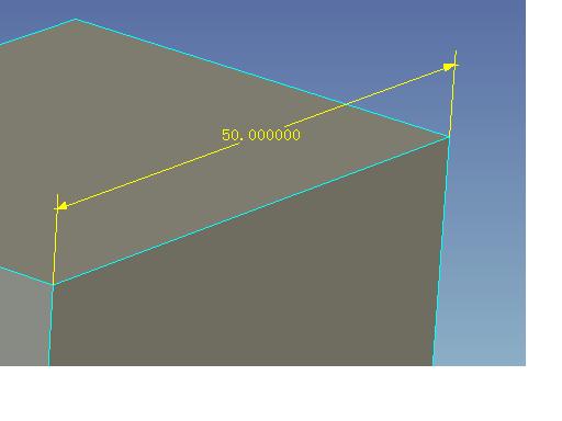

比如,我要设置成单位:mm,精度为0.0000,保留小数点后四位。应在哪里设置呢?2 t- a' H) M. v; K2 q  G* r+ Y

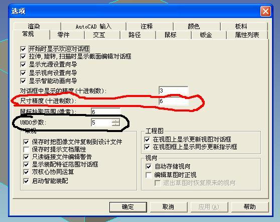

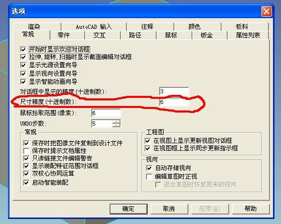

楼主看这里,工具——选项

呵呵 有时做图错误 要撤销 好几十个步骤 大家将我标识黑色的 地方 的数字改大点 就可以撤销很多步骤了,有时候会对你有很大帮助的哦!! 20080310_b230bd699c1ac6a58dc3Zr6QLlqXtZpQ.jpg
