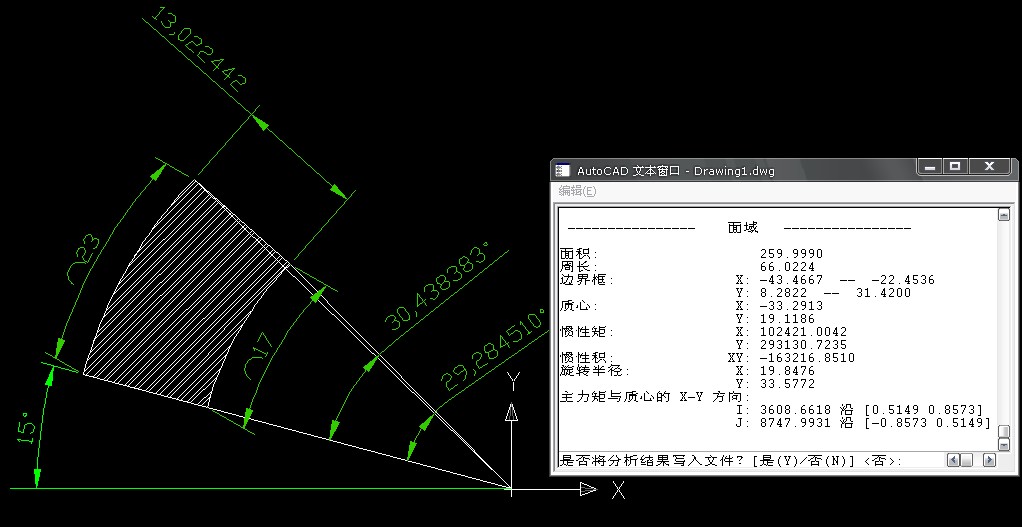

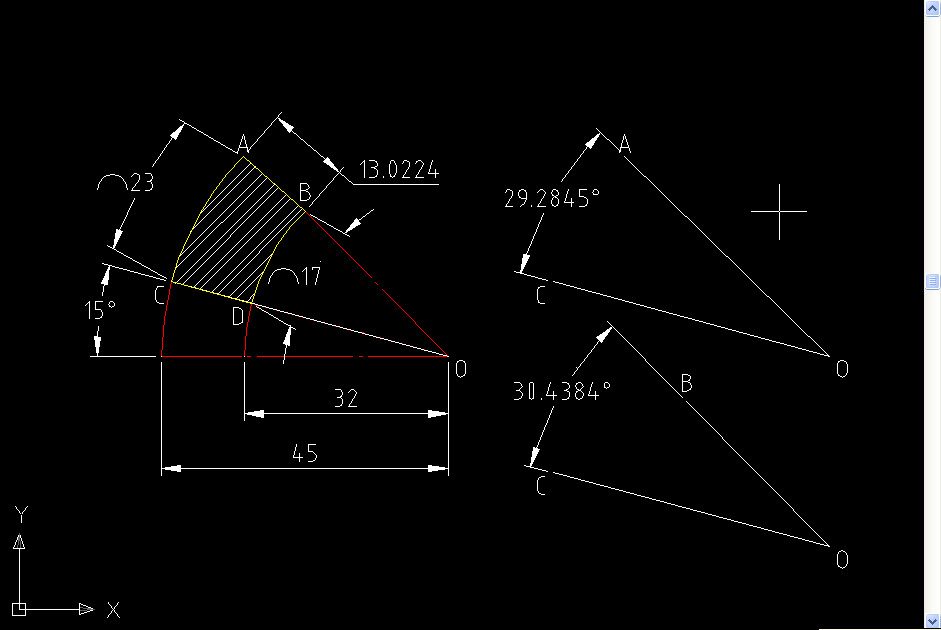

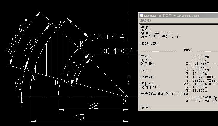

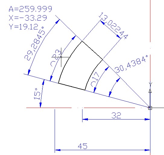

【进阶级练习题63】
* f2 I9 L2 E( j# A% |
5 I+ F, z$ u5 O  Z求:
5 {. B* _9 t: A' ]. I4 V+ ~1. AB 之长度为何?
, `+ W. u1 w1 S; A- T2 X- V        a. 13.0224     b. 13.0242      c. 13.04228 q  D4 X. ]0 t, h: |2 B1 P/ Q2 f
2. ∠AOC 之角度值为何?
* D9 ~2 n1 d* C+ f        a. 29.285°     b. 29.582°     c. 29.825°9 q6 R2 G, A9 O9 j
3. ∠BOC 之角度值为何?
* q" a7 p; n) b' F        a. 30.384°     b. 30.438°     c. 30.843°( W- Q* `. g+ m' m
4. 剖面线区域之面积为何?; V. Y. G" l8 m7 ]6 D
        a. 259.9099     b. 259.9909      c. 259.9990
' S& @6 v- s4 Z3 [1 Z5. 剖面线区域之形心其X轴座标为何?
% d7 k! k1 v7 a        a. -33.2139      b. -33.2391      c. -33.2913
- ?& ^3 d) O2 j& O6. 剖面线区域之形心其Y轴座标为何?
& X1 O! h& c- V, u. S9 e7 `        a. 19.1187     b. 19.1781     c. 19.1817

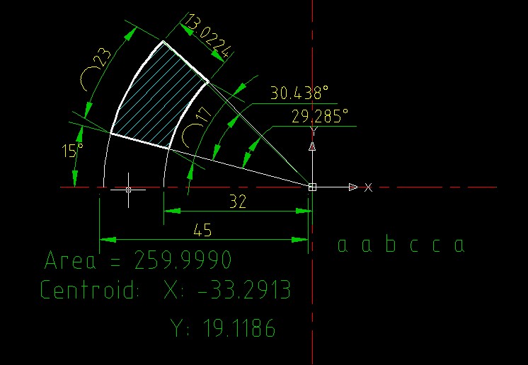

发表于 2008-3-9 20:41:42 | 显示全部楼层 来自: 中国浙江绍兴
a   a   b   c   c  a

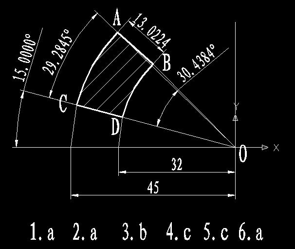

发表于 2008-3-9 22:34:32 | 显示全部楼层 来自: 中国台湾

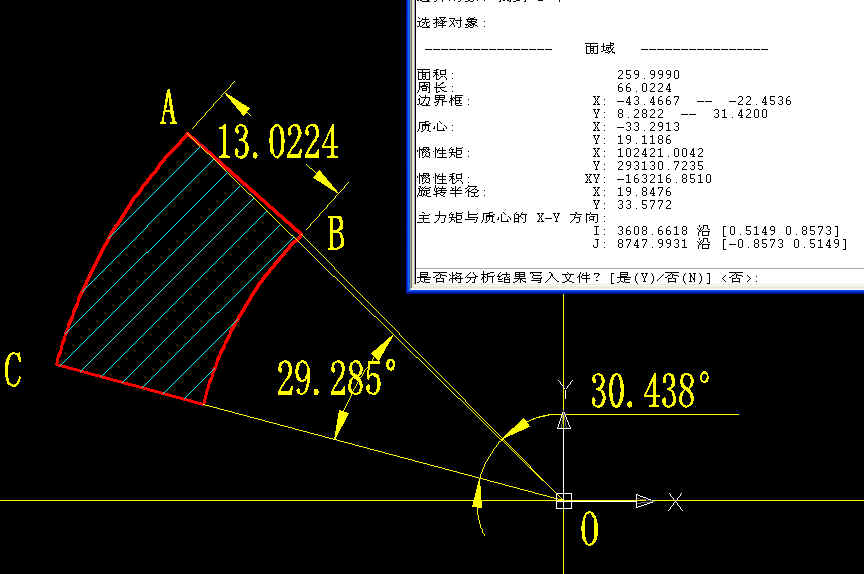

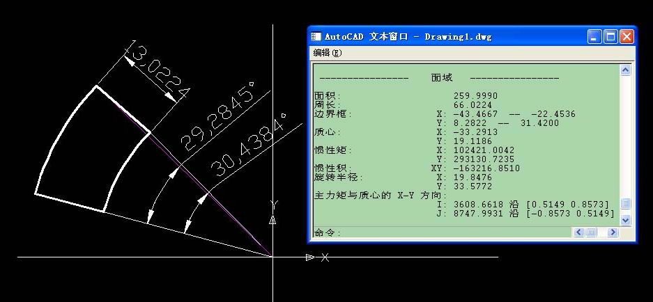

1.(a)     2.(a)     3.(b)     4.(c)     5.(c)     6.(a)

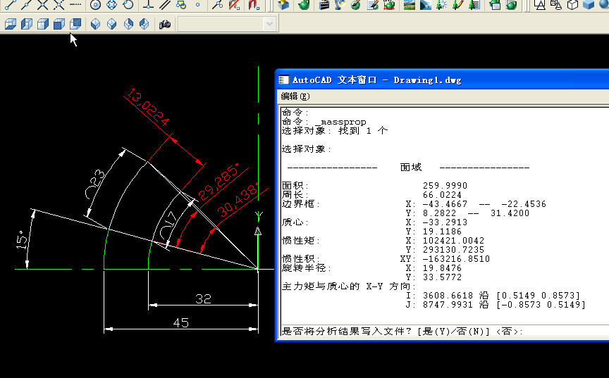

6 [, Y1 t) u9 j9 }, ?8 |4 @# j1. AB 之长度为何?a. 13.0224
* A! \, k+ }# }& H$ ]- \" o- v# _& @. k; B7 `8 z
2. ∠AOC 之角度值为何?a. 29.285°7 u% S& M) ]3 X: X& D* `
9 `2 c& i9 q0 Z) g3 N7 `8 C, n
3. ∠BOC 之角度值为何?b. 30.438°
, g  J  O" A, ~$ Y
+ o" r" w1 b" b* F% B: t6 L4. 剖面线区域之面积为何?c. 259.99902 C3 \! Z0 X& x
+ e/ l! ^6 ^/ b  d% J+ I5. 剖面线区域之形心其X轴座标为何?c. -33.2913/ `, _* {6 g9 B  {
% P# R  h3 C9 C! O7 t/ L
6. 剖面线区域之形心其Y轴座标为何?a. 19.1187

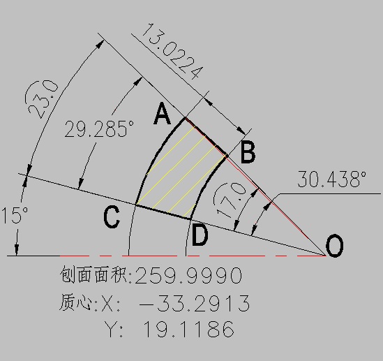

1   a. 13.0224/ O: s3 K% @( R* w9 c! j
7 x( R8 j6 u4 ]) Q, V
2   a. 29.285°
8 u3 |$ t2 [; f, D% q2 z2 ~% E# I+ q  y7 s; [5 ^7 ~+ S% V
3   b. 30.438°  g2 ~/ d/ C# o3 Q" [" r
  i( U/ ]$ {  m7 Z0 m( b, e* q
4   c. 259.99908 X+ m: P2 M* X4 F& g2 F* B% O0 E
5 K6 ]+ X) y5 s5 z$ F5   c. -33.2913" Z# D5 ^# L4 h0 ~+ H
* B; g+ b% W5 m. Z
6.  a. 19.1187

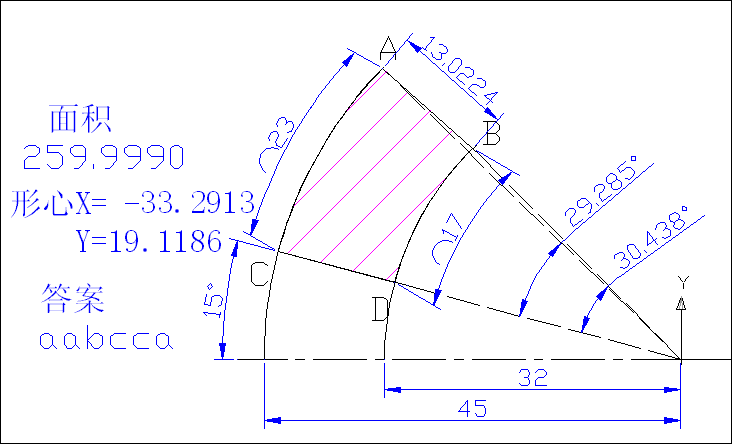

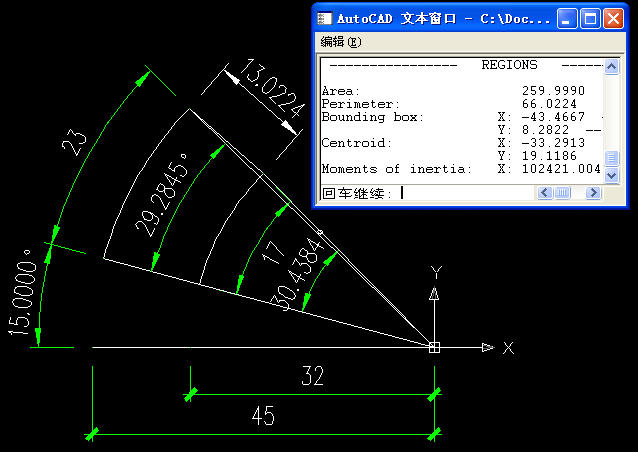

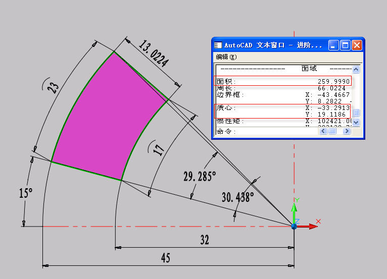

发表于 2008-3-10 08:49:17 | 显示全部楼层 来自: 中国浙江绍兴
答案见图里所标

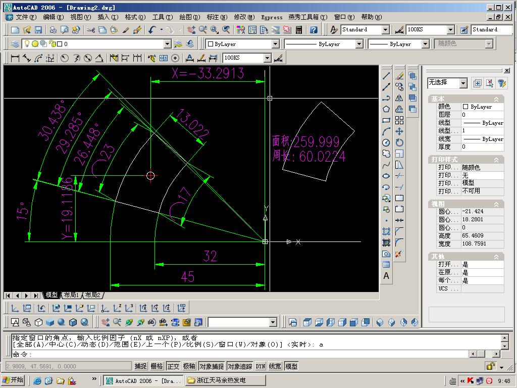

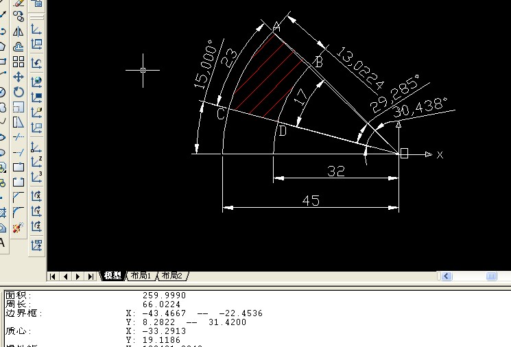

发表于 2008-3-10 09:47:22 | 显示全部楼层 来自: 中国江苏南京

发表于 2008-3-10 10:45:14 | 显示全部楼层 来自: 中国江苏苏州

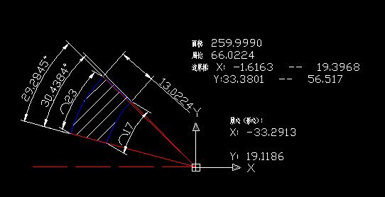

1. AB 之长度为何?a. 13.0224 2. ∠AOC 之角度值为何?a. 29.285° 3. ∠BOC 之角度值为何?b. 30.438° 4. 剖面线区域之面积为何?c. 259.9990 5. 剖面线区域之形心其X轴座标为何?c. -33.2913 6. 剖面线区域之形心其Y轴座标为何?a. 19.1187

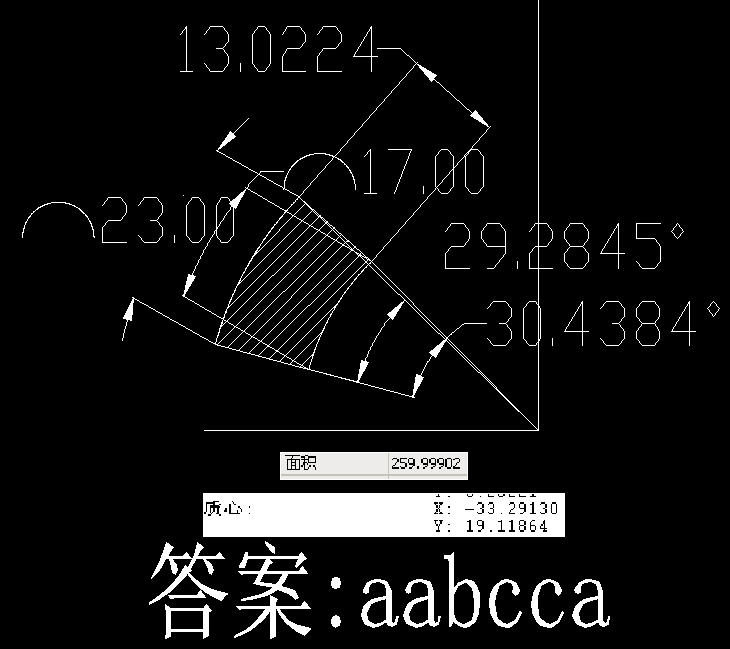

答案为:A、A、B、C、C、A

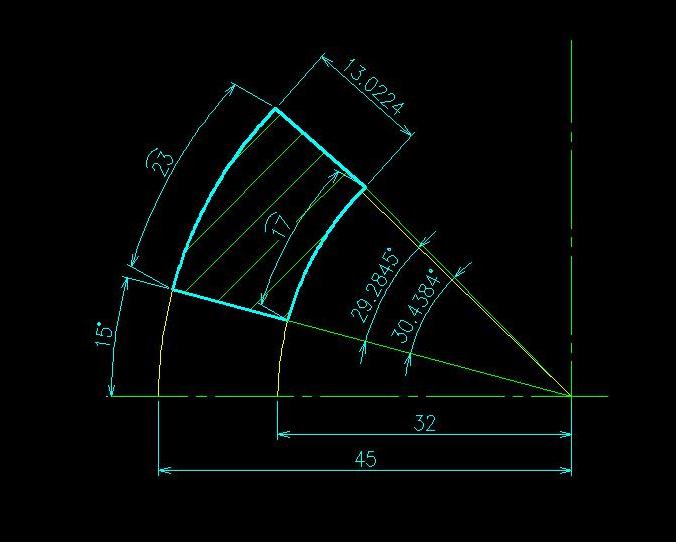

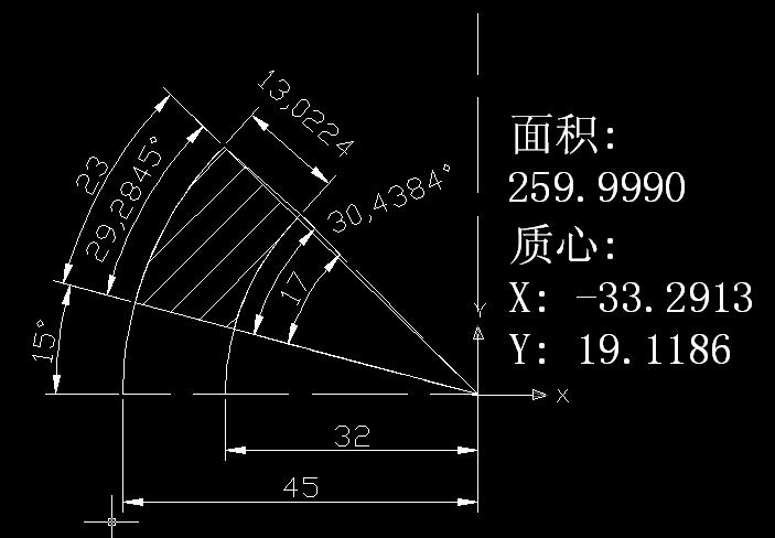

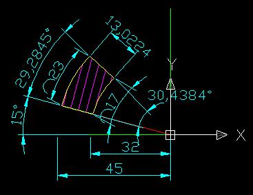

发表于 2008-3-15 16:58:52 | 显示全部楼层 来自: 中国北京
交作业
我做的  计算弧长时先将主单位换成弧度 完成图形后再换回来后再标注
★新手★ + 5 积极参与

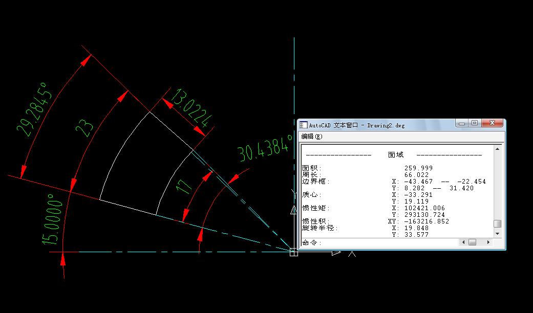

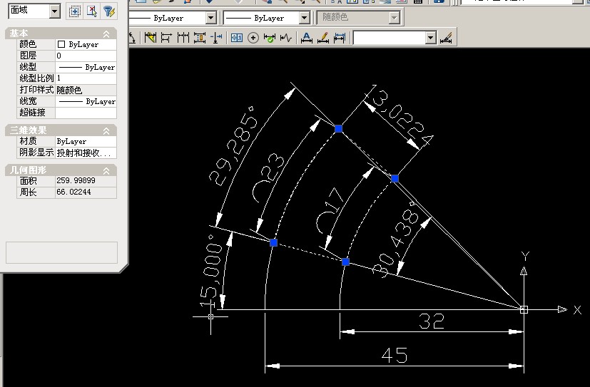

发表于 2008-3-16 03:00:54 | 显示全部楼层 来自: 中国河南郑州
答案:a、a、b、c、c、a。
2005llnn + 5 正确

发表于 2008-7-12 21:23:18 | 显示全部楼层 来自: 中国甘肃张掖
练习画圆弧。。。

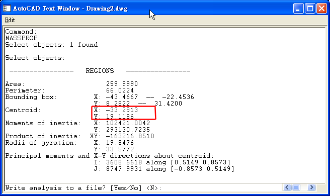

2005llnn + 5 正确,角度标注精度少一位
