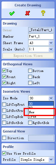

据说07版以前已经包含了这个功能,但是05版以前相对来说比较困难,至少我现在使用的方法是相当的复杂,看看专家什么建议.如果实在没好办法,我就帮你出个教程看看!

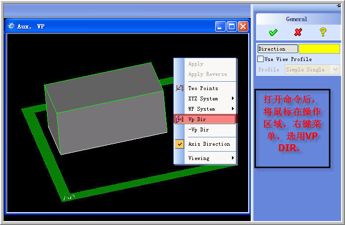

发表于 2008-3-10 16:02:16 | 显示全部楼层 来自: 中国上海
常用的非标等轴侧视图,可以按附件中的方法制作。6 i9 I5 h$ P  @

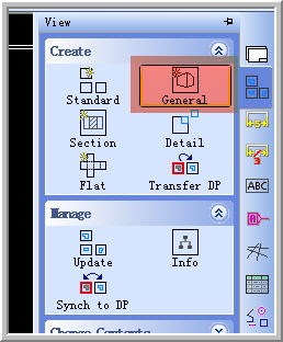

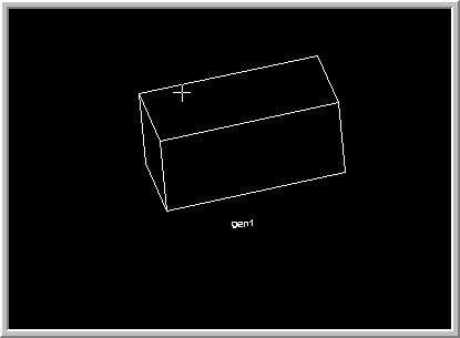

楼上正解,06版之后更简单哦,只需要点那个GENERAL VIEW就可以了
发表于 2008-3-10 19:08:04 | 显示全部楼层 来自: 中国福建厦门
一直都有这个功能,只是新的版本不断的简化整合而已,
8 N0 b1 T+ e  f6 {  E9 S- C3 b在2005也有一个命令GENERAL.在VIEW菜单的第二个命令,就是用来产生任意角度视图的.
