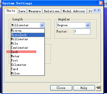

在osd中如何实现英制绘图和米制绘图的切换!! T- f+ c# h* r) @3 @
如题!
" F6 i' k9 r! q5 v" U9 [在使用英制绘图的过程中需要绘制米制尺寸的零件不想换算,不想重开软件,如何实现?

发表于 2008-3-10 14:46:43 | 显示全部楼层 来自: 中国上海
工作面上是不能用这个办法的...
7 p' N& w3 t6 o- W9 h! _3 O5 ~只好在edit---settings---system settings---length那里进行单位修改
发表于 2008-3-10 14:50:47 | 显示全部楼层 来自: 中国香港
测试可行!稍稍麻烦一点不过大家可以用zmi2001之前讲的自定义命令定制2个自定义命令,一个m-i一个i-m即可!

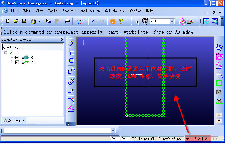

发表于 2008-3-10 19:18:46 | 显示全部楼层 来自: 中国福建厦门
恩,这个很简单呀,默认单位是MM,如果这个时候需要用INCH,直接双击下面的单位栏,改为INCH,就是用INCH,然后需要MM,还是同样的操作.不需要关,操作也很快.6 j. m: v* K0 x+ Z
当然其实和楼上说的从系统里改是一样的效果.只是打开的方法不同而已.
