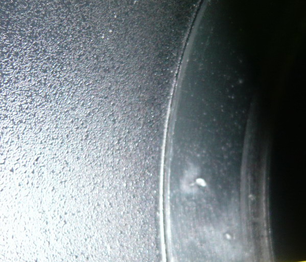

我司一批铝压铸件,加工时总是容易崩刀,请大家分析下什么原因。
; i+ y+ b' g) ^/ K7 j另外我想问下铝压铸件中砂眼和气孔的缺陷是怎么回事,两者都分别位于压铸件的什么位置.
' s  g+ v$ S" D. h7 I  q; L8 W* V. s. C, ]2 [2 i* {
如何才能检查出这两种缺陷?
5 n, r8 e/ F; F4 t" Z7 c# |! K. h- T0 b# f- \9 M, {) \; h8 V! t4 K' Y
谢谢!

 楼主| 发表于 2008-3-12 09:42:40 | 显示全部楼层 来自: 中国上海
形状不规则,而且内侧不够光滑,应该不是气孔,气孔一般来说形状呈圆形,且内侧光滑
发表于 2008-3-12 18:22:21 | 显示全部楼层 来自: 中国江苏南京
我认为问题有五:1。模具(芯模)温度过低,2。柱塞压力偏低,3。溶料灌注量偏少(或降温太快),4。脱模太快,5。定形时间较短! g: N" G, @" d0 Y/ `

发表于 2008-3-13 09:09:34 | 显示全部楼层 来自: 中国香港
气孔一般在铸件内部,砂眼一般在铸件表面且分布密集。

 楼主| 发表于 2008-3-13 17:48:30 | 显示全部楼层 来自: 中国上海
现在是搞不清楚什么问题,一个一个在排查,请看图片

发表于 2008-3-13 20:25:49 | 显示全部楼层 来自: 中国广东东莞
6楼还少了点,"模具中加排气,"好多压铸件产品,就是因为模具制做过程中忽略了排气,最后造成有气孔,还有检查下产品结构.至于产品容易崩刀,你那铝是编号是什么.
发表于 2008-3-16 10:40:02 | 显示全部楼层 来自: 中国湖北武汉
铝夜温度偏低,高熔点料块(硅等)未完全溶解。裹入压铸件中造成加工崩刀。
