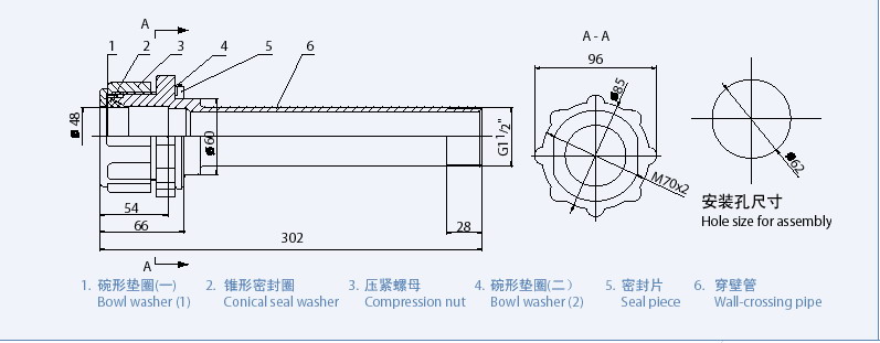

图中穿壁管,小端连接淹没式脉冲阀,大端只有一压紧螺母和密封圈,那么它是怎么跟下面的喷吹连接管连接呢?. y9 |9 B, T: K8 l* p& X
谢谢!9 ~* z; a( T/ q+ n& z
8 C' t' D! Y+ Q4 H- d& o8 U[ 本帖最后由 WWXGO 于 2008-3-10 15:52 编辑 ]
发表于 2008-3-10 17:26:44 | 显示全部楼层 来自: 中国山西太原
将1 1/2寸管(外径φ48mm)插入穿壁管大的φ48孔中,因孔的偏差趋大,钢管一般为负偏差,插进去没问题,也可以将此段管外圆轻车一刀。插入后将螺母拧紧,碗形垫圈将锥形密封圈压在钢管上,就密封了。接管与除尘器壳体焊接固定。
