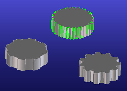

我刚写了一个,不过是普通的直齿和斜齿,没有加变位齿轮功能...

发表于 2008-3-12 16:35:11 | 显示全部楼层 来自: 中国广东深圳
修改扩展名为lsp载入即可
& H& K: ]  J: U8 _这是
+ q9 L- v9 R' H! v; s3 u测试+双语版(部分参数隐藏)
4 y/ m/ T+ a* @7 O(用chinese_s)载入为中文
gear.txt
7.83 KB, 下载次数: 125

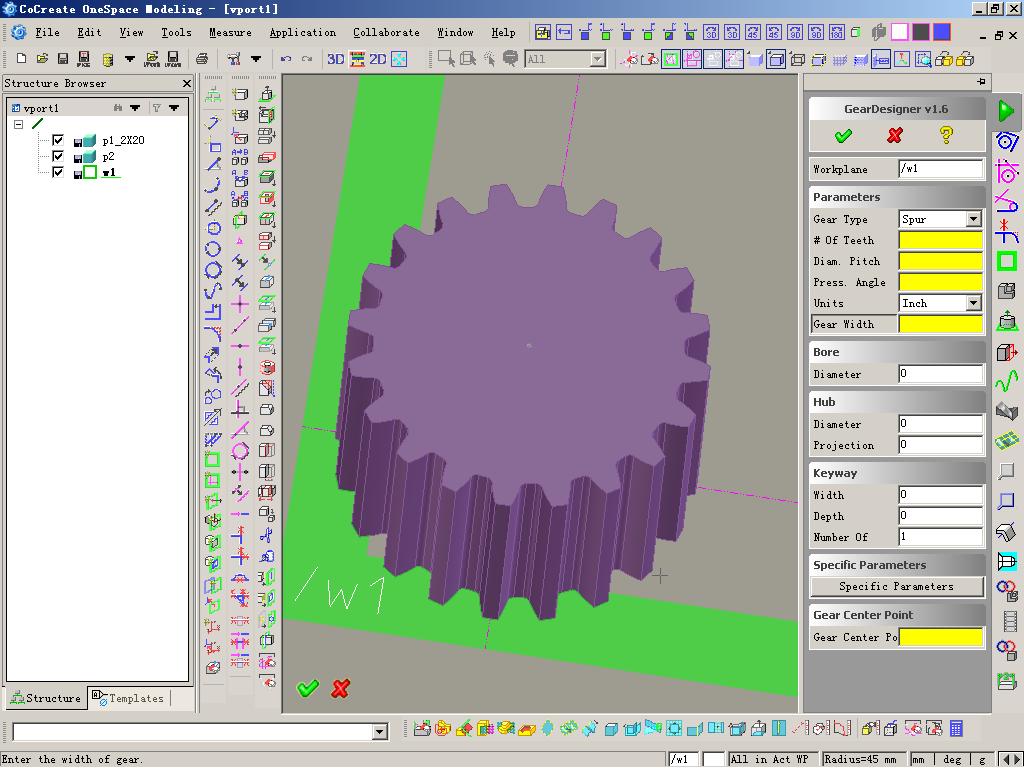

恩...我加载正常,可以使用谢谢ALEX大侠.
; R: Y' q$ p) O+ }: y俺也发一个比较老的齿轮lisp吧,还是蛮好用的.' ]: r: E* @5 D; t; y3 D
最后2个插齿(pinion)与斜齿(bevel)齿轮在数据输入上比较严格
GearDesigner.rar
19.74 KB, 下载次数: 117
sytgos + 5 好资料,感谢对论坛的支持!

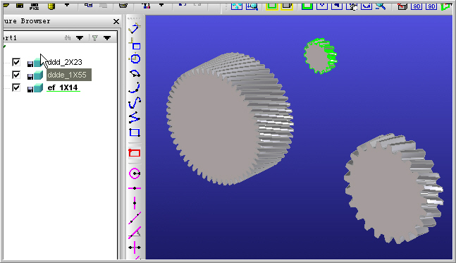

alexsum,斜齿好象不能生成?
发表于 2008-5-5 12:33:40 | 显示全部楼层 来自: 中国广东深圳
恩,斜齿轮要曲面模块才能生成,另外,原先的齿轮渐开线齿廓方程出了点问题,所以不是很准确,后来才发现的,上个月才改正过来。

发表于 2008-5-6 09:44:19 | 显示全部楼层 来自: 中国广东深圳
这个,把txt改扩展名lsp  n! }! V; Y" a$ F2 @5 P0 J
' ]/ `- R! z8 a9 J6 Z# j- p/ \
齿根圆轮廓我一直忽略掉了,后面有空再补齐罢,齿括应该没问题了0 r+ w- a' H1 a6 y, v. Q

楼上的这个程式有问题,diameter pitch这项不对,生成的GEAR,分度圆直径不对
2 V1 ?7 H) H4 E- f& m
& S# D; n* l3 X3 d, ^+ P$ J GearDesigner.rar (19.74 KB)
