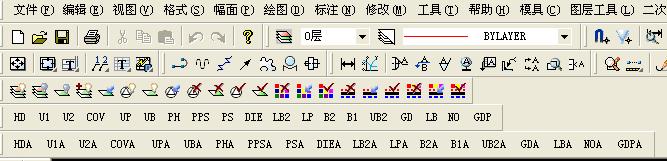

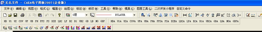

程序管理里面加载模具模块后, 调整好界面,但是每次启动电子图板, 界面都会变, 保存不下来,不知大家是什么情况, 交流一下, 看如何解决。

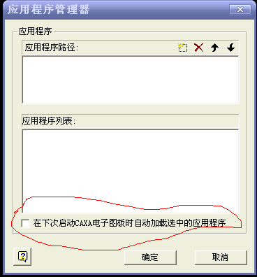

发表于 2008-3-11 20:36:23 | 显示全部楼层 来自: 中国浙江宁波
可能是你没有勾选,下次启动自动加载该程序的选项的缘故。5 a: r; d% O& N$ ^! h9 w6 r

 楼主| 发表于 2008-3-12 07:43:04 | 显示全部楼层 来自: 中国北京
我的意思不是2楼所表示的, 就是选中了那个, 每次可以加载, 但是启动后界面(工具条的位置)调整后,每次都变回去。! e& w: y, \& f( p3 s8 {
每次都是这样,如下:
每次启动的界面
每次启动的界面
希望每次都象这样(调整后)
希望每次都象这样(调整后)

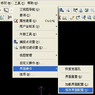

发表于 2008-3-12 12:13:35 | 显示全部楼层 来自: 中国江苏无锡
保存界面就好了
如图       1
 楼主| 发表于 2008-3-12 13:16:57 | 显示全部楼层 来自: 中国北京
楼上的操作, 我做过, 不起作用, 还是每次启动又恢复了。
