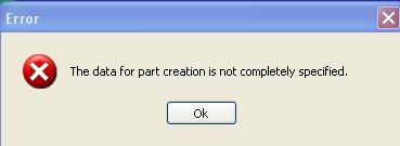

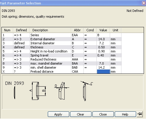

我已经把能选的都选上了啊!怎么还是不行?: g, S$ E: S* K
也不让输入数据啊!

基本上所有的数据都要填上,看你的图,似乎7和X还空着。3 i6 Y' Y& D" }7 _1 ?
如果数据之间有冲突的话也是不能定义的。那就要按Clear按钮,重新填写了。+ Z( N% @/ I7 K5 W, O# H$ c
填数据的时候,从上到下填写,一般前面几个数据填好,下面的自动会有,然后就看哪一有空,再把空处补上就可以了。
