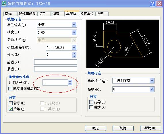

[讨论] CAD里如何将图形放大,标注比例不变呢?
发表于 2008-3-12 10:08:23 | 显示全部楼层 |阅读模式 来自: 中国江苏无锡
我想将图形整体放大,但不想改变标注比例,
" Y  W5 R; ^5 f- S5 G( x7 Q是不是要设置一下,因为我一旦放大,标注大的吓人,呵呵,小弟初次接触CAD,以前用CAXA的,CAXA倒是有这个选项,知道的兄弟麻烦指点一二。

我的建议,缩放后将一个尺寸调整到最终的显示比例,然后使用特性匹配命令
4 D: u! Q( o- ^# V$ r  ?1 m
9 t; \9 N* M: ?# }2 {0 Z, l将需要的尺寸匹配正确的比例就好
3 ~7 C2 R2 A, i3 ?' V) B3 u, n4 d" b+ L% r8 K, _
如果是一种标注样式,那么可以全部选中尺寸匹配

使用dimscale命令设定一个值# V$ v9 @0 F" l1 M
然后用"--dimstyle"的命令选择"应用",在选择你要变化的标注就可以了" X4 [3 p% ]* H& T& j6 b6 ~
假如你现在的标注比你想要的大了2倍,你就可以把设定值设为0.5,效果出来就是标注正常* j; A9 c0 t  {- ~, G" s8 e
不知道是不是楼主想要的效果~~

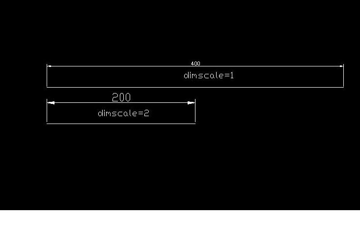

发表于 2008-3-12 16:37:04 | 显示全部楼层 来自: 中国江苏苏州
如图,你放大N倍,那你在比例因子中就缩小1/N倍就可以了!
发表于 2008-3-12 19:00:40 | 显示全部楼层 来自: 中国山东青岛
修改标注比例里的比例因子,设定为你放大后图纸标注的当前标注

: O+ l7 v0 u2 `先用CAD绘图,然后按比例放大,然后再是标尺寸,标尺寸时将标注样式中的比例因子缩小相应的倍数即可

改比例因子容易乱,还是1:1画图标注后,使用特性将标注照1:1修改后(和尺寸线上原来的数字一样)再放大。这样图形放大了,而尺寸线也因为重新定义不会改变了。
