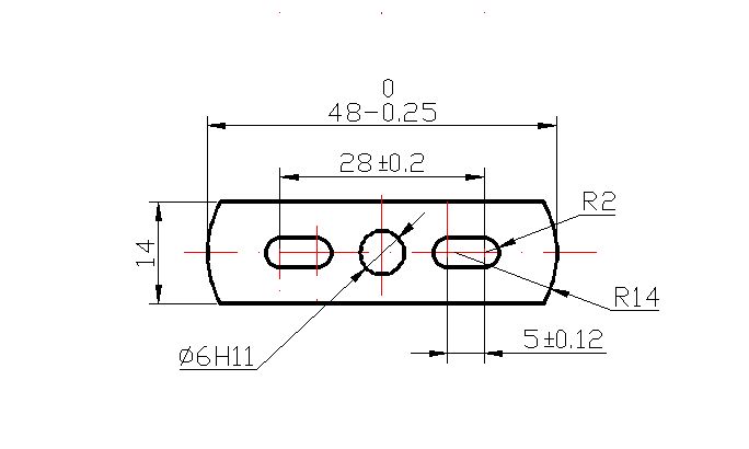

我现在用凸模与凹模配合加共法来算刃口的尺寸。但是我现在遇到一个问题:就是有些地方的公差没标,那么怎么知道它的公差呢?如果公差不知道,我就无法算出凹模刃口的尺寸。例如如中14  ,R14,R2那几个地方。
发表于 2008-3-12 13:40:29 | 显示全部楼层 来自: 中国福建泉州
图纸上没有表明公差的,可根据国家标准:GB/T 1804-92/2000 《一般公差 未注公差的线性和角度尺寸的公差》来确定。

发表于 2008-3-13 17:19:45 | 显示全部楼层 来自: 中国广东中山
原帖由 aqqw 于 2008-3-12 14:09 发表 http://www.3dportal.cn/discuz/images/common/back.gif
- D( \# B3 O. |: ~5 Q( J是不是真的?书本上没说的?
9 y0 \/ f5 a2 w" J( s, g# O
" C; I6 t. b2 i2 S7 [
这要看你这个零件有什么作用,在哪个级别公差带内能够满足功能要求就选那个级别的公差!
发表于 2008-7-15 22:35:58 | 显示全部楼层 来自: 中国广东惠州
书上是说没有标注公差就按IT11算呀
