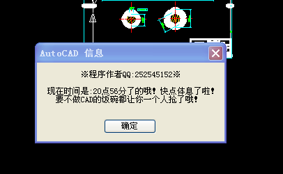

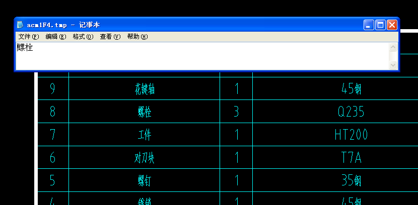

发表于 2008-3-13 21:30:34 | 显示全部楼层 来自: 中国江苏镇江
回复 1# 的帖子
你这是被人恶意添加了病毒程序了!(这家伙已经在乱搞了)1 P; V7 O4 _/ P6 u/ x) r, Y; t2 _
即使是重装CAD也没有用,文件基本被感染了!* p9 H9 \7 a0 y1 n' t6 R: ~- C
8 r( k) S5 B3 i
彻底检查CAD中的程序文件(ARX 、DVB、Lisp、Vlx、fas)9 _+ W3 v7 Y6 E8 m: L" }7 V, ~' y
对可疑文件筛选删除。

如果幸运的话,以下方法能够帮到你:0 f% G$ K9 ~" `0 p3 R8 [1 t
工具→选项,选“文件”选项卡,展开“文本编辑器、词典和字体文件名”,展开“文本编辑器应用程序”,看看是不是notepad.exe,如果是的话就选中后点右边的删除,然后输入“内部”(不带引号),确定即可。

 楼主| 发表于 2008-3-20 08:56:27 | 显示全部楼层 来自: 中国山东潍坊
这两个星期做数控课程设计呢,没用CAD,刚看见,楼上说的,文本编辑器应用程序下 我的是空白的..,现在好长时间不用,又能打开输入了,彻底检查下吧,那我放U盘里的 CAD文件也被感染拉?课程设计 留不下东西啦
