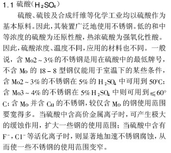

发表于 2008-3-14 09:05:00 | 显示全部楼层 来自: 中国黑龙江哈尔滨
发烟硫酸腐蚀速率较高,浓硫酸可以,稀硫酸有浓度和温度限制,KOH,任何浓度腐蚀速率均较低,你可以查一下腐蚀数据手册。

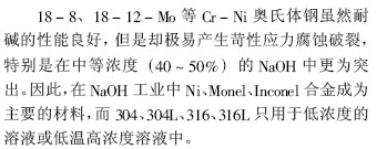

发表于 2008-3-15 10:01:46 | 显示全部楼层 来自: 中国山西太原
304不锈钢可耐氢氧化钾但不耐硫酸的腐蚀,它只适合用于小于5%的稀硫酸和90%以上的浓硫酸,在这里不能使用304不锈钢材料。
6 |3 B7 g; U5 A5 }  A8 |2 C在常温下对各种浓度的硫酸都耐腐蚀材料为高合金不锈钢(20号合金),但价格较高。
1 p, m+ {1 @- w! H; m, z/ u镍钼铬合金(哈氏合金)在70℃以下对各种浓度的硫酸都耐腐蚀。
4 L# k* T* ?# N& C3 v9 p钛及钛合金,在常温下对各种浓度的硫酸有较好的耐蚀性。
1135026 + 2 技术讨论

楼主还是要说明下酸和碱的浓度
发表于 2008-3-16 15:47:20 | 显示全部楼层 来自: 中国福建泉州
不锈钢并不是不会生锈,而是抗氧化性较普通钢强。304不锈钢的抗腐蚀性不是很好,如果楼主不想用非金属材料,那么最好用成本较高的316L不锈钢。

发表于 2008-3-18 11:08:05 | 显示全部楼层 来自: 中国山东青岛
瑞典Outokumpu(奥托昆普)904L是一种含碳量很低的高合金化的奥氏体不锈钢。该钢是为腐蚀条件苛刻的环境所设计的。最初该钢是为在稀硫酸中抗腐蚀而开发的。这一特性经多年的实际应用已被验证是很成功的。现在,904L在许多国家中已被标准化。
2 y' z: [7 @. f, }; F; L; }由于较高的铬、镍、钼和铜含量,904L对均匀腐蚀,特别是在稀硫酸中,具有优良的抗腐蚀性。其他的特性还包括:/ X" \" f) }0 h) J
——良好的抗点腐蚀和缝隙腐蚀的能力
' u# d: T( S/ `' P——很高的抗应力腐蚀破裂的能力  ]2 m( D( `% \1 g, r8 T
——良好的抗晶间腐蚀的能力6 z7 h" L4 J1 m
——良好的可加工性和可焊性; a2 K5 p4 e2 w7 E& `
http://www.3dportal.cn/discuz/viewthread.php?tid=464786
/ {" l8 x7 O/ N8 @  T建议选用次种材料
" X" N9 V$ W2 [/ s# \不过价格很贵
