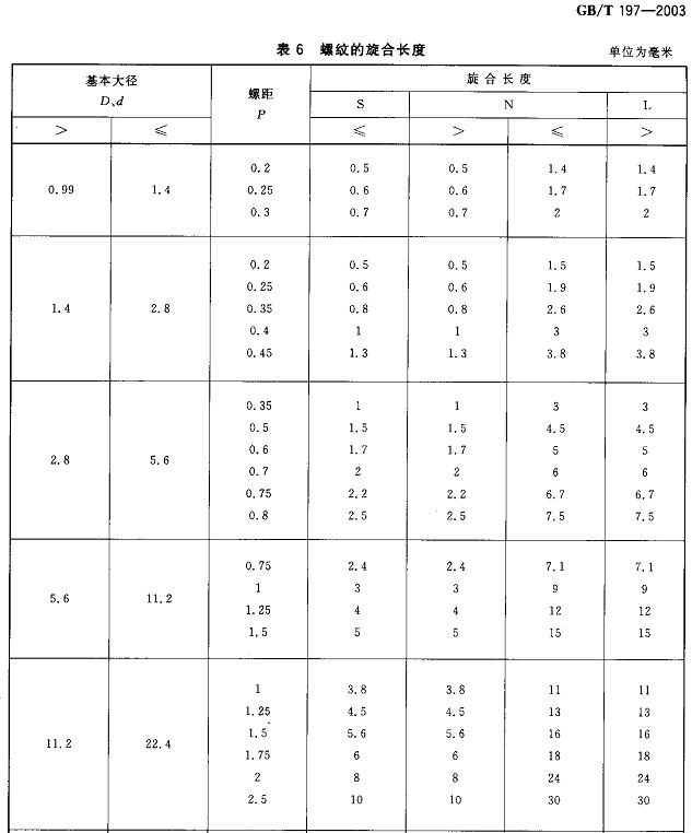

现我设计一个M6的螺栓,我选择了一个16长的,旋进物体大概有10扣丝,但我的高工说,不需要了那么长,螺纹只需6扣丝把住就行,东西不重,在应用中,各种不同的螺纹需要几扣丝,把住不重的东西,这怎么判断?

按照经验来说一般螺母的厚度与螺栓直径相同即可。

从螺母支承面算起,第一圈受载最大,以后各圈递减。理论分析和试验证明,旋合圈数越多,载荷分布不均的程度也越显著,到第8~10圈以后,螺纹几乎不受载荷
7 }8 o! `) e+ q$ ^" N0 K一般螺纹受力就前8牙(经验),书上保守推荐前10牙。

螺纹的旋合长度在GB197-2003中有规定,分三组:短旋合长度组(S);中旋合长度组(M);长旋合长度组(L)。我们一般常用的中旋合长度组(M)为螺纹公称直径的1--1.2倍。具体见下表:

螺纹副的配合长度不是一个固定值,应该理论与经验相结合;有时也要看螺纹副的松紧配合情况。

应根据两相联接的物体厚度选择旋合长度,可参考螺纹标准来做的.

一般来说,可以用1.5-2.0螺距就可以了 ,我在工作中就沿用这个范围,感觉还可以

一般5牙以上就可以 ...... 但要看施力状况。
