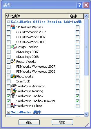

发表于 2008-3-14 13:44:29 | 显示全部楼层 来自: 中国山东聊城
在工具菜单下点插件,如图勾选这两项,然后在任务窗口的设计库就有TOOLBOX了,找你所需要的吧& B6 d3 I7 \( x. k# C2 c- j5 J" J

发表于 2008-3-16 08:54:58 | 显示全部楼层 来自: 中国辽宁抚顺

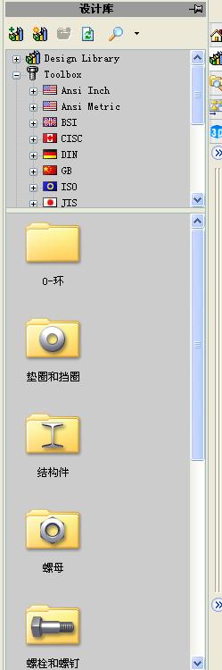

点击工具栏上的工具---插件,在出现的对话框中钩选toolbox,点确定,在工具栏出现toolbox工具,这时可一点窗口右侧的工具栏选择标准件图标就可以看到了
发表于 2008-3-16 09:13:15 | 显示全部楼层 来自: 中国北京
