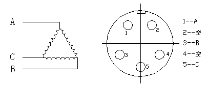

请问采用单片机控制三相步进电机,在三相步进电机要引出几条线与单片机连接?1 {0 @/ n0 `1 R( c# d( `9 v' D5 r2 D

步进电机至少4根线,多的就不说了

我们单位用的步进电机是五线的。。。是不是线数越多,控制精度越高???
发表于 2008-3-19 15:39:02 | 显示全部楼层 来自: 中国广东汕头
三相步进电机 , 接线是三线,

' C! c( @2 u. S$ p0 @+ }步进电机控制原理 " ^8 [0 @5 q  ^9 ]3 O8 Z" B) W
步进电机是数字控制电机,它将脉冲信号转变成角位移,即给一个脉冲信号,步进电机就转动一个角度,因此非常适合于单片机控制。步进电机可分为反应式步进电机(简称VR)、永磁式步进电机(简称PM)和混合式步进电机(简称HB)。 , P! Q! i) N. u. C2 c; @% \
步进电机区别于其他控制电机的最大特点是,它是通过输入脉冲信号来进行控制的,即电机的总转动角度由输入脉冲数决定,而电机的转速由脉冲信号频率决定。
- I2 b" ?0 e/ A; R* h  C% T步进电机的驱动电路根据控制信号工作,控制信号由单片机产生。其基本原理作用如下: 1 r; e3 c* d5 p0 f+ Z* U
(1)控制换相顺序
4 e$ K  g* g- P' d0 u7 q* c7 |# a1 h通电换相这一过程称为脉冲分配。例如:三相步进电机的三拍工作方式,其各相通电顺序为A-B-C-D,通电控制脉冲必须严格按照这一顺序分别控制A,B,C,D相的通断。 6 A. S1 C2 N8 [3 e
(2)控制步进电机的转向 - U' k7 y+ y0 L' ~4 R; ]3 i+ |- G
如果给定工作方式正序换相通电,步进电机正转,如果按反序通电换相,则电机就反转。
. N  k; u1 p1 ?# a8 F: l; S2 O/ s6 C2 T+ z(3)控制步进电机的速度
' p+ C* y1 p- t7 n如果给步进电机发一个控制脉冲,它就转一步,再发一个脉冲,它会再转一步。两个脉冲的间隔越短,步进电机就转得越快。调整单片机发出的脉冲频率,就可以对步进电机进行调速。9 G/ E: g: ?9 W2 h
