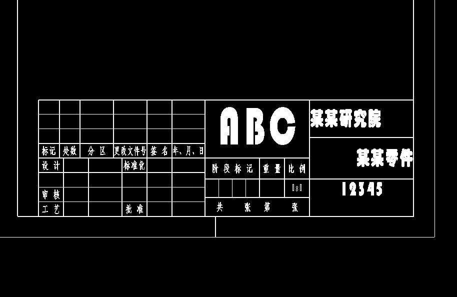

请问各位高手怎么编辑标题栏的字?( t1 p. d2 M* E! Q( Y0 x% T; V% L
觉得它很大,而且字体也很高!" W8 J9 A" T/ t2 y* Y

点击格式,然后在下来菜单里面看到标注风格,再点编辑,再点文本,里面有个字高!

标题栏的字体、字高不能编辑,只能在重新定义标题栏时设定某栏中的字高。至于字体,机械制图标准规定用长仿宋体,标题栏中用的就是长仿宋体。

可以在工具下拉菜单下选选项进入系统配置对话框,点击文字设置,即可修改标题栏字高。

把标题栏打散,点右键编辑也可以啊!!

1、重新定义标题栏
2 _. H$ C4 L. c, s2、将标题栏打散,用编辑更改字体高度。然后生成块。但是需要你手动定位这个块的位置

标题栏的字高可以编辑:
8 f: }& r  }! T. Z' ?% t8 D幅面——定义标题栏——右键点击标题栏(此前应在拾取过滤设置里将其选中)——按下面提示拾取标题栏表格的内环点——在弹出的标签里选择是——定义标题栏表格单元——文字高度(含水平对齐格式,垂直对齐格式)——确定——存储标题栏文件——另立名或用原名均可。# Z7 J9 D* I8 W& s, v: s4 m' }
标题栏的字体可以选择:
) q8 z9 ]* M4 d1 n  ?工具——选项——文字设置——填写标题栏文字使用的文字类型——选择所选的字型(没有的字体,可在格式——文本风格里创建。: ^2 c  ~& C' Y9 }% P7 D  `, Q# W
顺传一张反映文字高度,水平对齐,垂直对齐,字体等内容的标题栏。
