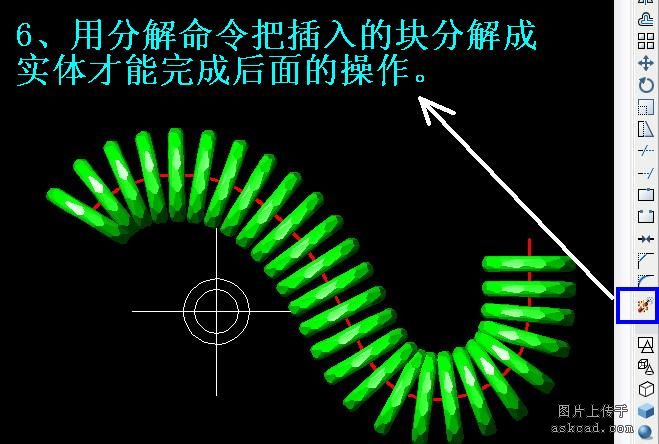

是用什么方法呢?
# W' Q/ e1 X, c. C5 w 6.jpg
发表于 2008-3-17 11:42:52 | 显示全部楼层 来自: 中国江苏苏州
实体里面 用曲线阵列可以做到这个效果,不过07的可能存在bug做不出沿曲线阵列的效果,08的是可以的!!
 楼主| 发表于 2008-3-17 16:10:54 | 显示全部楼层 来自: 中国四川绵阳
试试看,不过我的电脑太弱,我从2008都改成2006了,不知道可以不?
