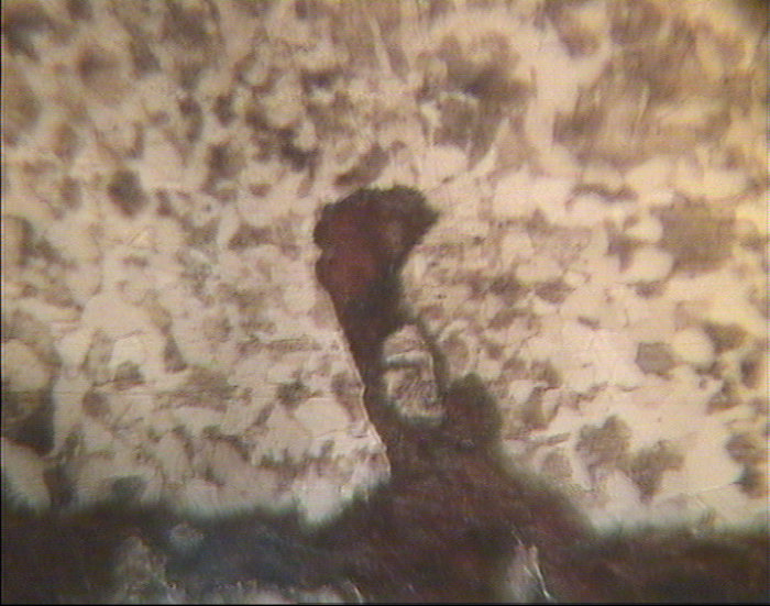

在钢材发纹检查时发现(深度0.1mm,长度10mm,照片在400倍下拍得),根据形态,大家觉得这是发纹还是裂纹,怎么形成?——1张照片没有腐蚀,1张进行了腐蚀
400倍,没有腐蚀
400倍,没有腐蚀
400倍,进行了腐蚀
400倍,进行了腐蚀

发纹的可能性大,因为根部是圆的.它的加工工序是什么?试样的最后加工工序是什么很主要.机加工很容易出现发纹.
发表于 2008-3-17 22:31:56 | 显示全部楼层 来自: 中国四川绵阳
看看高倍检查下裂纹附近是否有非金属夹杂,有可能为缩孔残余。

铁素体钢种做MT检验: g' j% S) t, M( R
奥氏体钢种做PT检验
9 w6 Q- h+ s: |' o打磨就可以判别了。

裂纹 在钢件表面上呈现的与轧制方向一致的直线形缝隙叫“裂纹”,长短不一,多出现在轨头。裂纹通常较深,缝底尖细,熔接就会造成成品的线状发纹。认为这应该是发纹!

楼主说是在发纹检查时发现的,请问楼主公司是否有特殊的方法专检发纹?不会都要切割成金相样品吧,如果产品要求全检,那怎么操作阿。- Z$ G9 i9 k) A( O! K
发纹和裂纹根本区别在哪里?楼主有定义?
6 S1 U$ R9 g( T: [个人觉得不管是什么纹,既然检了这个项目,就会有相应的标准来验收,如缺陷的尺寸等方面,确定为什么纹也许不那么重要。

发纹是由材料中的微小气孔、针孔、金属、非金属夹杂物锻轧形成原材料缺陷。在磁粉探伤时,其磁痕特征是直的或微弯的细线,磁粉聚集图象细长、平直。
# B/ o3 K) P# p! Y8 U% o; c在工艺过程中,使金属的连续性发生破坏而形成的缺陷,叫裂纹。磁粉探伤时,磁痕特征为锯齿形,两边呈兴角状,磁粉聚集图象清晰密集。 1 {" J% g+ B0 u2 _* x1 H
从上面的定义可以看出,区分发纹和裂纹在磁粉探伤时便可,不必这么大费周章。
0 Q/ o+ K7 [; h$ O3 v8 M你的照片看来比较象发纹,如果是裂纹,前端可能就是尖的,因为许多裂纹都是应力过大扩展开来的。不过也有好多裂纹都是由发纹扩展所致,看你这个东东,好像还没有扩展了。  [' x* F) v3 [. O" y( M2 ^6 ~- t

我感觉不像是发纹和裂纹,到像是本体缺陷
